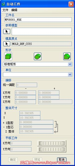

- Q& D: h4 E, [9 p刚学Pro E 没多久。7 d6 j' k  q5 \% F7 P2 H" b) c
在制作模具模型,创建工件时,有个自动工件,但是我的自动工件里偏移、整体尺寸、平移工件都显示为灰色,无法设置。是不是要安装什么东西这个才可以设置?我用的是WF4.0 XX版。 * h5 f2 p3 }' p1 z/ S
谢谢帮忙。。

你没选择参照模型吧。

谢谢答复。% c. R$ y2 H3 Y
Sorry, 原来已经有很多人问过了,下回一定记得先搜索一下再提问。  ], c9 i+ A+ G( Y( [8 X2 V& s
应该是拷到的安装文件有问题,拷过来的安装文件下找到有mfg_data和mold_data,但是只有2M。
