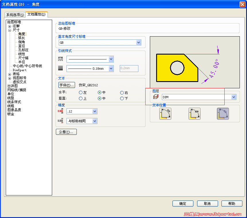

今天到人家厂里加工碰到几个问题,看大家是怎么解决的% }) o' ?: X: m( G" w( m5 [
1、他们厂的加工中心是用Mastercam编程软件,我不懂,我的SW模型转IGES 他不能拿来编程,那的应该怎么解决. q2 ~- H. E4 p9 {' }: H: g
2.我的工程图没设置图层,转换CAD图的时候他们不好区分那是模型线那是尺寸线,我该如何设置图层

Mastercamr支持iges,stp等中间格式的,我以前也玩过,但好像不能使用中文文件名,现试试

SW的工程图中也有图层啊,只不过要先设置图层,可以在工程图的模板中设定,在出工程图时,先设置使用的图层然后进行操作,或者选定需要的线条改成所需的图层。! V% C6 J+ q+ V  d" K( q1 E( D! P% p
另,你用*.X_T格式看看,注意*.X_T的版本# u4 B7 \% a! l% k1 j
qtfan 发表于 2010-7-3 17:45 http://www.3dportal.cn/discuz/images/common/back.gif
2 o; E' o( W# R关于图层有一点比较纠结
0 }# L, w+ y5 G% ~8 T2 y5 M- l8 P明明在工程图选项里有图层的设置,设置好工程图模板后,出的图依旧需要手动选择图层' W7 Q3 K8 z$ l6 z0 f/ s" h
5 Q) G4 G5 F/ E$ E- m+ n9 s0 C; \不知道2010版本是不是好一点

转成PARASLIOD(*xt)
发表于 2010-7-5 13:34:08 | 显示全部楼层 来自: 中国山东德州
使用中间格式,这两个软件支持的格式很多,直接把SW保存为*.PRt用Mastercam就能打开
