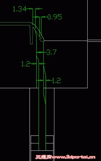

在论坛里看到直斜顶的结构,但是不明白它的开模动作和设计时的要点。( w: {6 G" i  Q9 ~5 |
不知那位大虾可以说明一下

弹弓顶针,采用弹簧钢制造。图示中1.2指斜顶与模仁及模坯的间隙,当斜顶向前移动一段距离时就会沿着单边1.2的这个轨道偏移,也就是说斜顶的偏移值是1.2大于制品倒扣0.95这个距离,1.34指斜顶偏移的最大距离,1.2小于1.34,整个设计很合理,可以顺利脱模!
; w) M& T9 W+ f2 U, K# C: i  h站内搜索[塑料注射模具动画演示200列]有动作分析。
