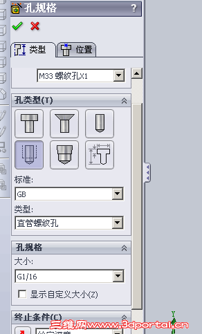

发表于 2010-7-4 07:13:03 | 显示全部楼层 来自: 中国湖北武汉
我用的09的版本,异型孔向导里面没有G螺纹,请教各位达人!! q' k2 j( E$ X1 [3 R$ _8 [$ h
林森森 发表于 2010-7-4 01:53 http://www.3dportal.cn/discuz/images/common/back.gif

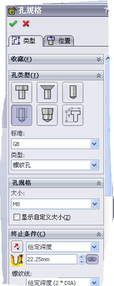

 楼主| 发表于 2010-7-4 13:47:35 | 显示全部楼层 来自: 中国浙江嘉兴
我的孔类型里面只有螺纹孔和底部螺纹孔,没有直管螺纹孔,这是怎么回事??
发表于 2010-7-4 13:53:52 | 显示全部楼层 来自: 中国湖南株洲
你自己看看人家选的是直管螺纹[img][/img]
 楼主| 发表于 2010-7-4 13:59:09 | 显示全部楼层 来自: 中国浙江嘉兴
楼上的理解能力有问题啊,我没有啊,我只有只有螺纹孔和底部螺纹孔,这是怎么回事?如何解决?

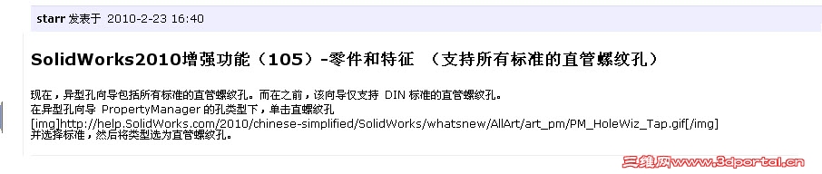

 楼主| 发表于 2010-7-4 14:27:58 | 显示全部楼层 来自: 中国浙江嘉兴
这是SOLID  works官方网站上的介绍,只有10版的GB标准里面有直管螺纹,而以前的都是在DIN里面,我想知道你们的09版为什么会有?如果没有,G螺纹怎么画呢?
