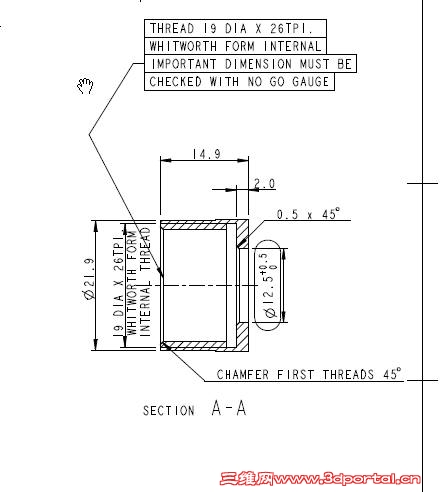

[求助] 请问这是什么螺纹啊
发表于 2010-7-4 09:01:29 | 显示全部楼层 |阅读模式 来自: 中国浙江台州
+ Z7 ?( w5 M" O5 x7 |
: J8 W( N+ ~" U8 s- Q螺纹为 19 DIA*26TPI。(26TPI的意思是teeth per inch (英制:每英寸26个牙))。
发表于 2010-7-7 09:27:27 | 显示全部楼层 来自: 中国浙江宁波
内径尺寸为19螺距为每英寸26牙的惠氏牙形螺纹,且需螺纹规检验合格
发表于 2010-7-8 11:16:36 | 显示全部楼层 来自: 中国上海
应该是用“止规检验”
