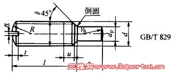

紧定螺钉和定位螺钉从字面上用法不同 但实际工作中个人感觉两者有时没有区别 可以相互替代

紧定螺钉和定位螺钉二者明显的区别,在于紧定螺钉主要是紧定,无定位圆柱。而定位螺钉的主要作用准确定位,有一段较长的定位圆柱。见下二图:

具体情况需要具体分析。 在我公司,两种螺钉都有用到。紧定螺钉故名思意,必需要有一定的顶紧力才能发挥用处。而定位螺钉由于它的配合是定位销结构,它对紧定力要求不是很严格。# k, F; R, \6 Q& A  f( y" @
     从我的使用经验来看,应该说:定位螺钉比紧钉螺钉机构更可靠。两种螺钉的使用目的基本上相同,即防止机构出现不应该出现的运动。然后,紧定螺钉由对紧定力的要求,当机构振动,螺钉容易发生松动,一旦螺钉松动,机构(如转动销轴)容易在这个间隙内发生来回撞击从而导致螺钉或销轴损坏。而定位螺钉,一旦发生松动,它的定位结构末发生改变,所以机构仍然有效。; P! @- n) P; H; K6 ?5 J1 u
; n- ?# e' ^  l2 ^5 H  X
      当然,两种螺钉对加工的要求也不一样。后者要复杂一点。
