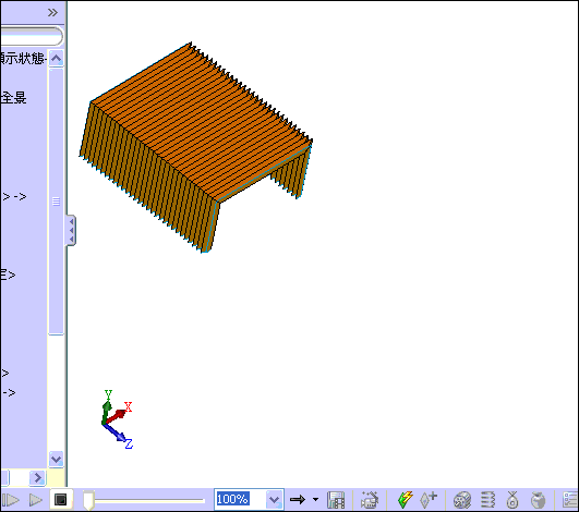

请问sw能不能设计出可以伸缩的波纹套!
发表于 2010-7-4 12:43:44 | 显示全部楼层 来自: 中国广东惠州
能 !!! 看看是不是這個......3 s2 f* D" B  |3 ~2 p' E

既然大家有興趣就發個原文件
& W) k" `+ S) x7 _' k5 F zao.rar (197.07 KB, 下载次数: 105)
