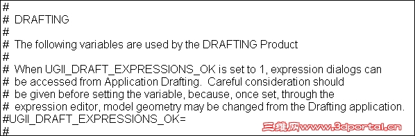

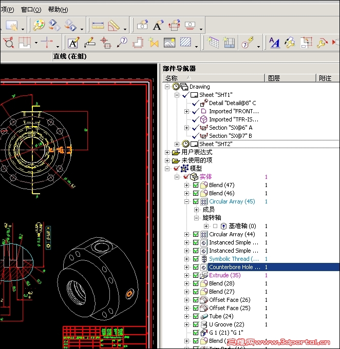

最近一直被一个问题困扰,就是在UG建模环境下可以通过表达式或编辑参数来修改特征,那么在制图环境下怎么修改,这样就不需要在制图和建模之间来回切换,而且可以在制图中通过标注的尺寸来查看是否正确。PROE可以在制图中修改参数,模型也跟着更新,我想UG也可以。
* D+ g" F) u, p% T       我在UG官方培训教材看到修改:
5 G4 O5 w; J; U* p6 I5 _- ^8 b  UGII_DRAFT_EXPRESSIONS_OK=1   则可以在制图环境下修改表达式,而三维模型也会跟着跟新,问题是我按着上面的设置后还是达不到效果,不知道问题出在哪里?麻烦赐教。
 楼主| 发表于 2010-7-4 11:43:08 | 显示全部楼层 来自: 中国江苏常州
在制图中,工具--表达式是灰色的,不能选中的。

发表于 2010-7-6 17:01:56 | 显示全部楼层 来自: 中国重庆
好像还要把前面的#去掉,才能起作用

发表于 2010-7-16 08:46:25 | 显示全部楼层 来自: 中国山东日照
UGII_DRAFT_EXPRESSIONS_OK=1' h1 p" C( P8 L  s- T
还要把前面的#去掉
