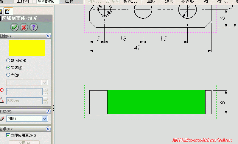

楼主可以用 填充  剖面线 试试
发表于 2010-7-5 11:55:20 | 显示全部楼层 来自: 中国江苏苏州
是这样吗?

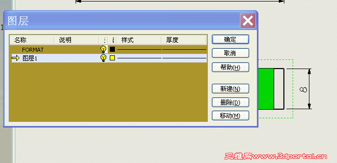

发表于 2010-7-7 12:23:23 | 显示全部楼层 来自: 中国浙江杭州
Snap1.gif & G! P4 R( g* j5 T
8 i8 h$ M) j  C8 i, g  T6 x4 ^- x  ?3 g7 f
用剖面线
" c/ l8 v* G3 _; O0 ~先设置图层和颜色0 ^$ Y7 `% T7 s+ Q( p& E# `
8 Q/ ?5 }' C% |% e! ` 2.GIF
