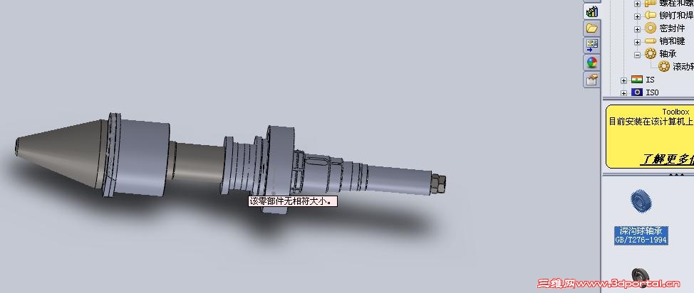

22.JPG 请高手指教:为什么在装配体中跳入轴承,他总是提示 此零件没有合适大小  ,我又重新按照其中一个轴承的外径做了一个空,还是提示相同内容,这是怎么回事?请高手指教!急!!!!

没遇到这种情况,有可能的话楼主将此图发上来我们看看问题出在那?估计是楼主在生成图纸时没有设置正确!
发表于 2010-7-5 10:41:24 | 显示全部楼层 来自: 中国北京
是不是SWBrowser.mdb出问题了/ n7 |; \# u4 v6 W3 E: c
楼主修改过?
发表于 2010-7-5 20:44:00 | 显示全部楼层 来自: 中国安徽淮南
从图上看,楼主配合的部位是轴的外径,也就是说,需要的是轴承的内径。
% r3 r4 j& k1 M1 ~  T; N4 Y  x核对一下了,应该不会有问题的。
 楼主| 发表于 2010-7-11 10:42:28 | 显示全部楼层 来自: 中国山东济南
谢谢大家,我没有修改过SWBrowser.mdb ,我随机的画了一个也是这样,希望哪位大哥,给做一个视频,谢谢!!
 楼主| 发表于 2010-7-11 10:54:39 | 显示全部楼层 来自: 中国山东济南
刚才我又试了一下,只有国标的轴承才会出现这种情况!!!请大家帮忙确认一下!谢谢我现在用的SW2010SP2.1
