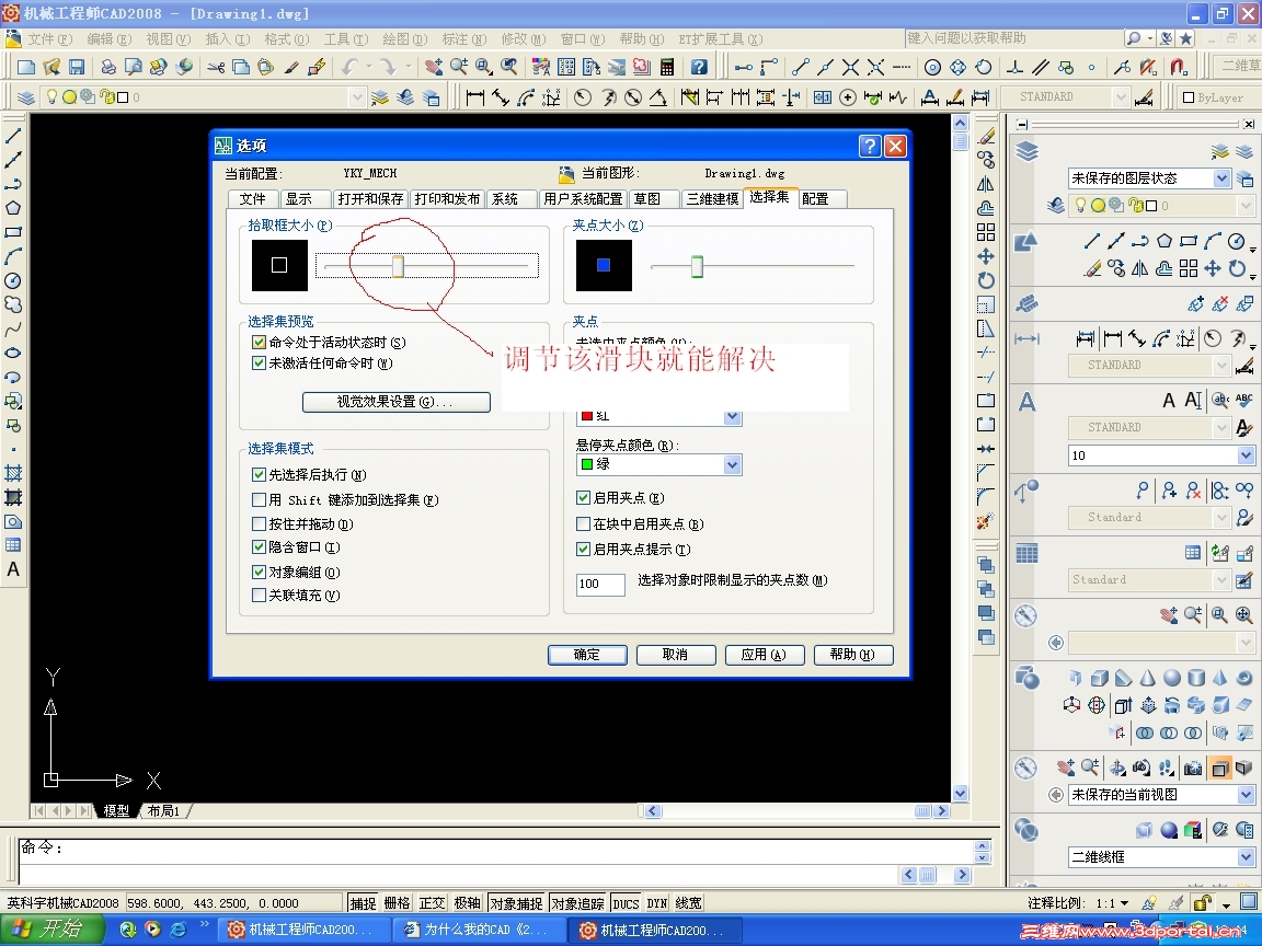

为什么我的CAD《2007》在选择标注后光标只有个十字了?没有了靶框,没办法拾取到想要的位置,高手教教我在哪里调呀!!!谢谢了````

发表于 2010-7-6 19:56:04 | 显示全部楼层 来自: 中国江苏镇江
为什么我的CAD《2007》在选择标注后光标只有个十字了?没有了靶框,没办法拾取到想要的位置,高手教教我在哪里调呀!!!谢谢了````- z0 o: \/ s* Q( T
30646573 发表于 2010-7-4 15:54 http://www.3dportal.cn/discuz/images/common/back.gif
- n  D; q+ D) k, ~! J, @7 ^
7 D) O; I: J% a( N楼主是刚学CAD的吧?; Q, b  J& p: R# R
, a: x  l# |! y4 ]
这和CAD2007没有关系。! X$ W4 E% P& ~( w$ R2 I' [  V. I
所有的版本都是如此“选择标注后光标只有个十字”,不是才不正常。
; L  \! c6 X& O$ s至于你说的“拾取到想要的位置”不知你什么意思?4 Z6 D, ], _+ [) b9 L
一般标注想拾取的位置都是用捕捉来实现的,跟光标的靶框没关系。
2005llnn + 5 应助
发表于 2010-7-6 20:36:06 | 显示全部楼层 来自: 中国天津
两个原因:1、拾取靶框设置太小了,2、显示的问题,把CAD关闭再打开,就好了。

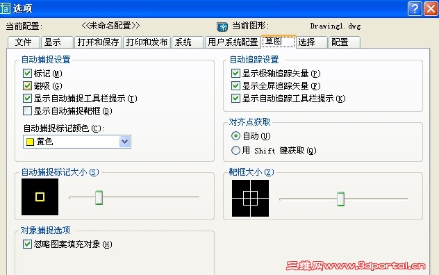

发表于 2010-7-7 10:25:20 | 显示全部楼层 来自: 中国浙江宁波
点击“工具”-“草图”可以选择你所想要的光标大小
