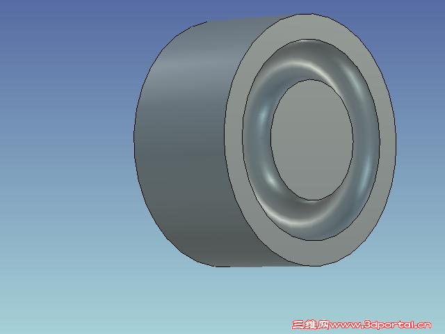

下图我想画外径80.5轴径4.5放置O型圈,点取图库孔类圆环,包围盒设置高度4.5长度80.5成了这样,请问如何编辑轴径4.5.谢谢5 r2 F, p+ G: v

编辑截面的直径。

谢谢楼上,我就是想知道怎样编辑截面的直径。你的回答太简单没有起到应助的作用,能具体说一下操作吗?

是不是这个意思呢?% @$ I1 g- w3 e5 o5 T" M: @+ W
如果是,需要调整孔类圆环的厚度是4.5(也就是O形环的截面直径),其直径调整手柄(或包围盒宽度)输入为80.5+4.5。利用三维球使其移动到相应位置即可。。。。。

谢谢就这个意思,我就是把包围盒高度定在4.5外径定在80.5很明显出来的直径不是4.5这是为什么?

楼上老兄别误会,你说的没错,问题是我也是这样做,但我的电脑出来却不是4.5,我想知道是我的操作问题还是我的电脑或软件问题谢谢。

5 r8 J9 T9 I5 k1 _' m3 M! `应该将你的源文件放上来,别人才能帮你找问题。
3 u) D2 [! v9 o4 M! i+ c& B" o! P还有就是你应该仔细检查一下轴的尺寸,或者重新编辑一下圆环的尺寸。

谢谢各位网友的帮助,问题已经解决了,原因是软件下载时受到360杀毒软件对莫一插件的阻止造成的,经专业人员处理最后的办法是:下载文件时先关闭360,等文件下载完后,解压正常再打开360.有同样问题的网友不妨试试,但不保证噢。
