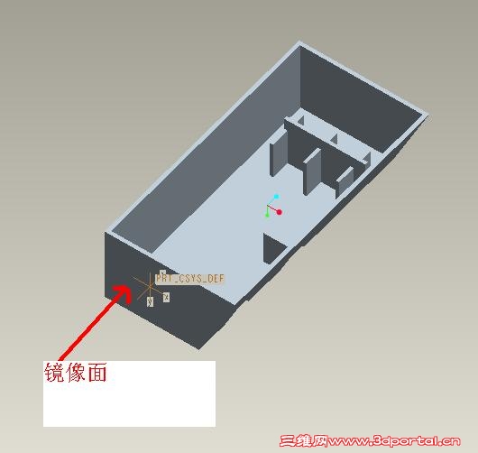

 楼主| 发表于 2010-7-5 21:00:55 | 显示全部楼层 来自: 中国北京
3# YoungSpring_09 ' E6 e, D! x# @4 N8 R
& K+ i- q5 T5 c& a9 a8 [1 J3 G
是的,请问高手是咋做的呢,请赐教,谢谢

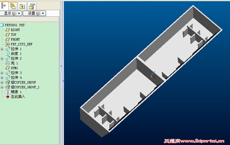

发表于 2010-7-5 22:21:38 | 显示全部楼层 来自: 中国上海
直接镜像prt
发表于 2010-7-6 09:10:35 | 显示全部楼层 来自: 中国广东佛山
还是直接镜像PRT简单
发表于 2010-7-6 11:21:26 | 显示全部楼层 来自: 中国河南郑州
直接镜像零件最简单。1 i; z! x+ i3 k  C+ ]& Y  u$ q
首先点选左侧模型树里面的零件名称,然后点镜像选择镜像面就OK了。
