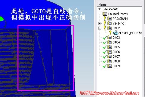

在REPLAY中的检查并未发现异常,在2D模拟中发现有不正确的切削。' m+ Z1 O+ X$ o9 u, Z4 d
究竟应该以哪个为准呢?

刚才看了,不太明白楼主的意思,检查时没有过切的,应该不会过切吧,那个IPW是很粗糙的显示,
2 v$ l% Y& f; [. x% N# j' w- N; {6 N这次也看到了新用法,UG 的策略真的很灵活!
. H# O4 g' J/ ^: I. s* p看用等高加工这个面怎么样?
otnt + 3 技术讨论

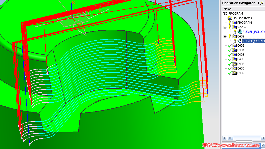

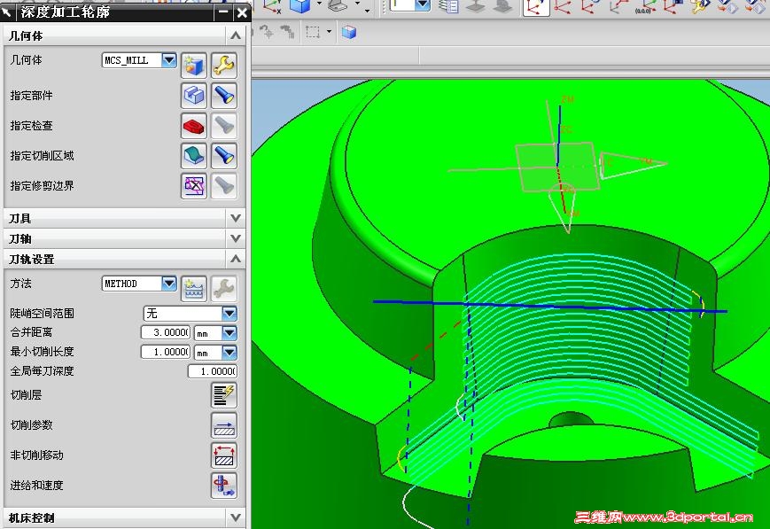

换了加工策略
发表于 2010-7-6 09:10:02 | 显示全部楼层 来自: 中国广东佛山
是在连接那里改了设置吧,, @- ~  r& T" B" J
这个4.0都有了。
