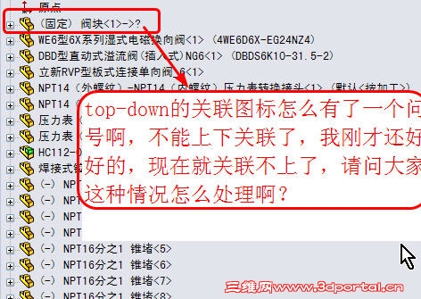

top-down的关联图标怎么有了一个问号啊,不能上下关联了,我刚才还好好的,现在就关联不上了,请问大家这种情况怎么处理啊?

在哪关联的到哪改0 c2 m/ D6 U' |, C- l
通常是有草图的几何关系找不到所致
1 ^+ E0 `: G5 E" z% N9 ?6 ]& T 5.png
; p$ @  t9 p1 N( n; c! ^# G8 m7 h& u& f# c8 o/ o: K. O
不过一般没有太大的影响,只要不出错变黄就行啦

* E" Z( v/ K- o0 ~是的,几何关系是丢失了,模型是不出错; p6 X. P9 {% A: f
就是参考的零件位置变化时,这些特征就不跟着动了,可能是我的装配体文件的重命名导致的,# ?8 e) [* {" f. B9 ^) V( x+ ]
现在还搞不清那个环节出了问题,总之,以后装配内有关联关系的不随意改动。

“壮志凌云”你SW用的这么好了,甚至连车都能画出来,不会不知道SolidWorks Explorer吧?改名用“SolidWorks Explorer”改就不会出现这种情况了!

2 \* R0 \" G  k; t% C: ^是的,几何关系是丢失了,模型是不出错5 M. ?& B+ D" I1 c$ b: k/ F% t3 D
. M2 i: x- k, n( d# z现在还搞不清那个环节出了问题,总之,以后装配内有关联关系的不 ...
0 I- b3 Q: k  x& j9 b; M壮志凌云! 发表于 2010-7-5 12:18 http://www.3dportal.cn/discuz/images/common/back.gif
/ X; r5 H/ {/ r( c" o* R一般都是关联的零件修改导致的吧7 g: P6 J1 u8 K5 ?& x
像我贴的那张图,产生的“?”的原因就是关联零件上一个特征压缩导致的

我也出现过楼主所说的问题,得重新修复一下!另外4#所说的用SolidWorks Explorer改名就不会错了,弱弱的问一句!使用SolidWorks Explorer打开文件,又跳到了SolidWorks 画面,究竟该怎样使用SolidWorks Explorer来重新命名新文件?

另存为就直接取消了关联的啊
