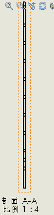

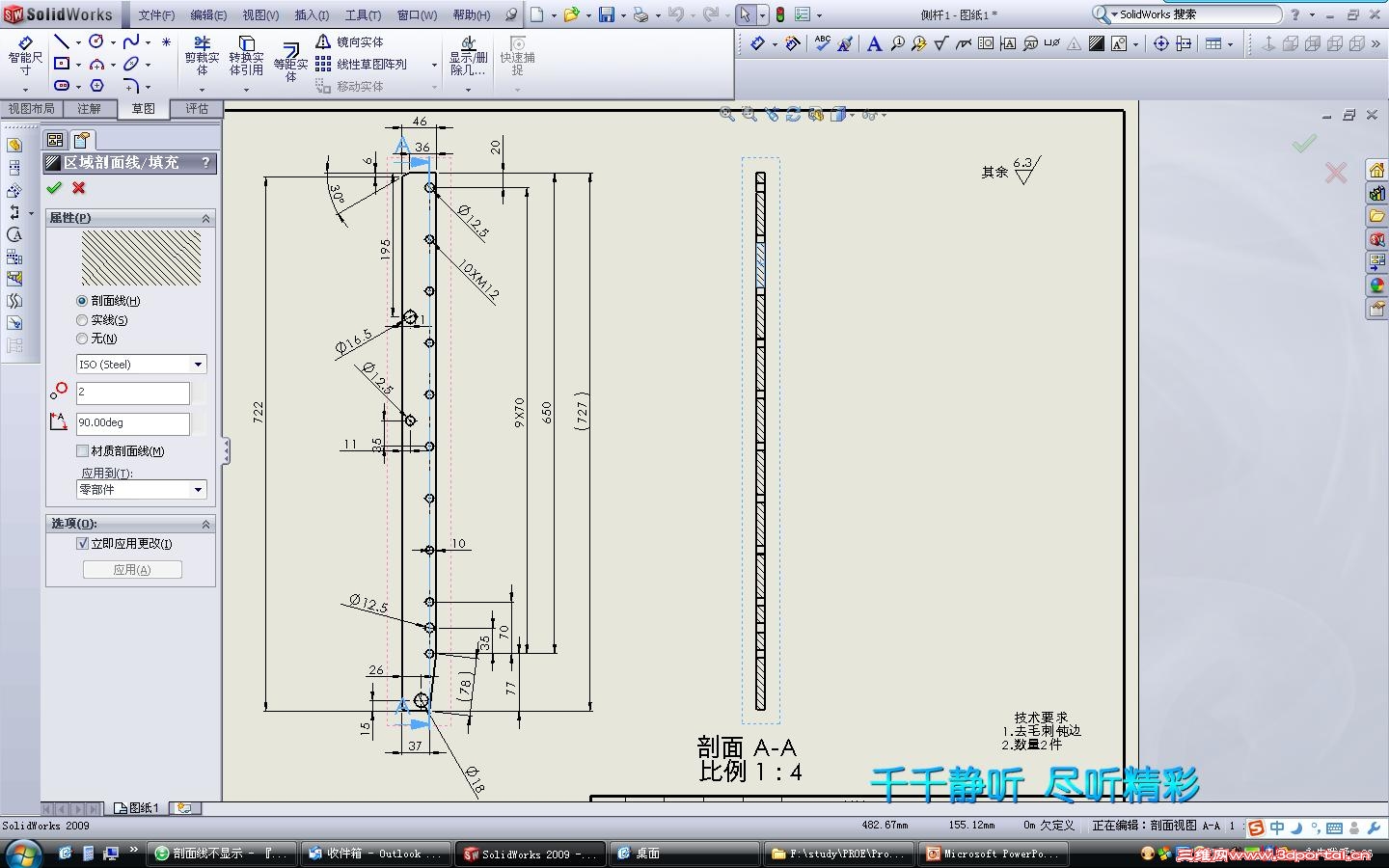

9 }; j+ T) R8 }, w2 _做剖视图,剖面线不显示,也不知道为什么?各位朋友能不能帮我看一下,附件是源文件

# p5 A0 m. x; s7 g( g/ h我来帮你吧!点击剖面位置,修改剖面线角度和剖面线数量即可!
% s" B* {$ [& E! J0 c- R看看剖面线设置即可!
