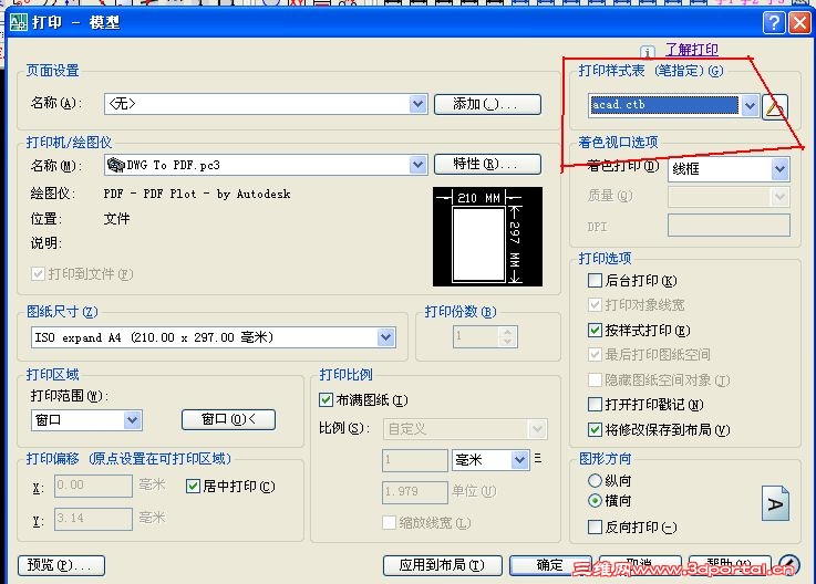

在cad里面为每个图层设置了颜色和线条,可转成pdf后就没有了颜色全是黑色。请教各位如何解决此类问题??

在打印设置——》打印样式里设置。

不要选灰度打印

同意三楼的办法。如果还不能解决,可以点击一下ACAD.ctb后面的按钮,看一下是否有人设置成了全部黑白打印。

谢谢各位啊,哈哈终于搞明白了
