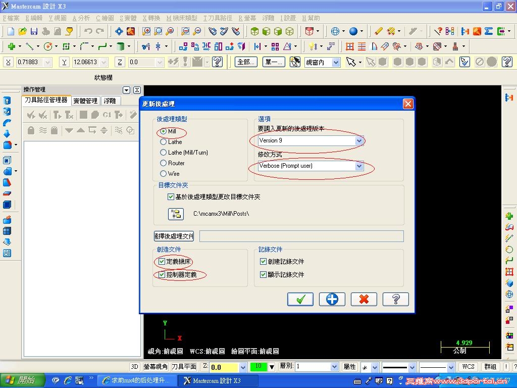

本帖最后由 yit02yit02 于 2010-7-5 19:07 编辑 / Q4 w: q, ]/ O5 r* K$ k% v6 A
) Y6 B2 h+ B' b! b沒有MMD的處理方法
3 {! J/ T2 S4 x9 N% J* G* R: }1.用UpdatePost升級9版後處理' H7 g  K* N: ^) E& o( t3 \! ~
2.找個合用的MMD使用2 J6 Z/ w  Z- z2 F

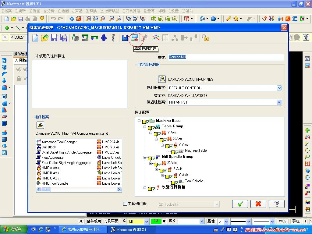

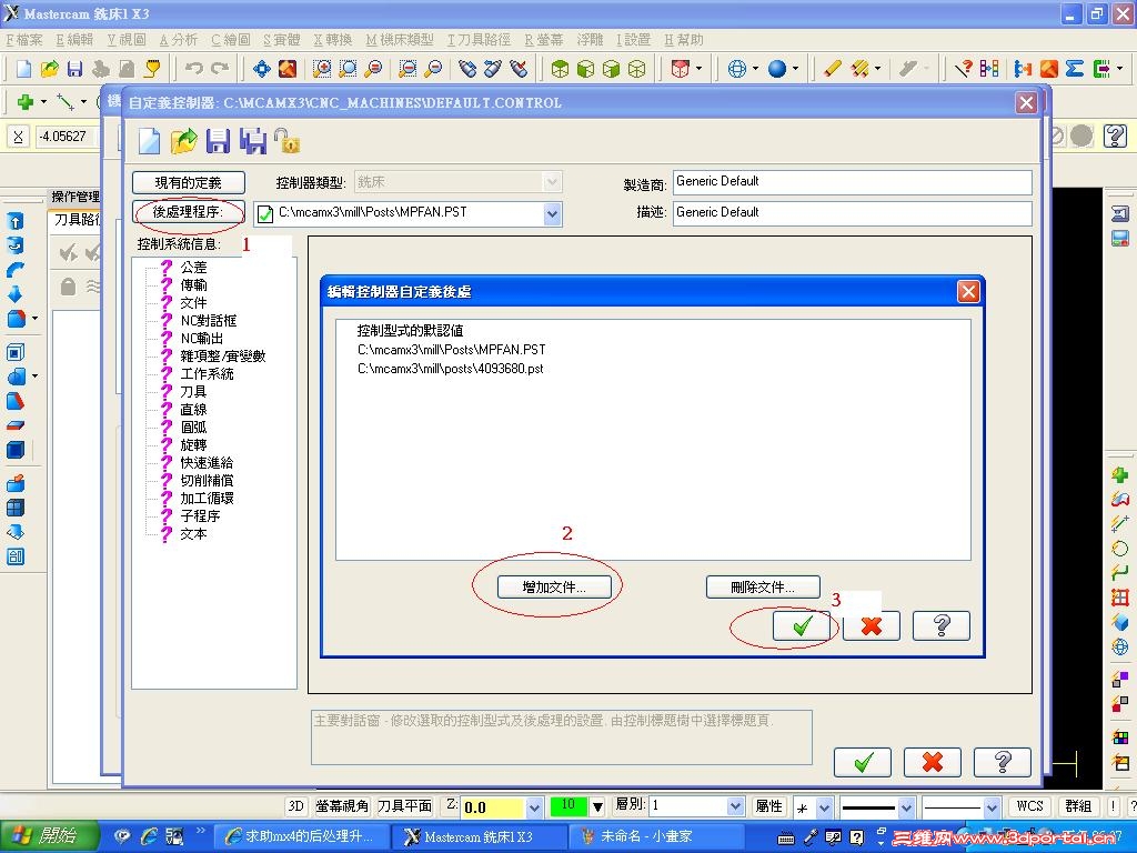

3.設定→機床定義管理→編輯控制定義→後處理程序→新增文件(選剛升級的文件)→

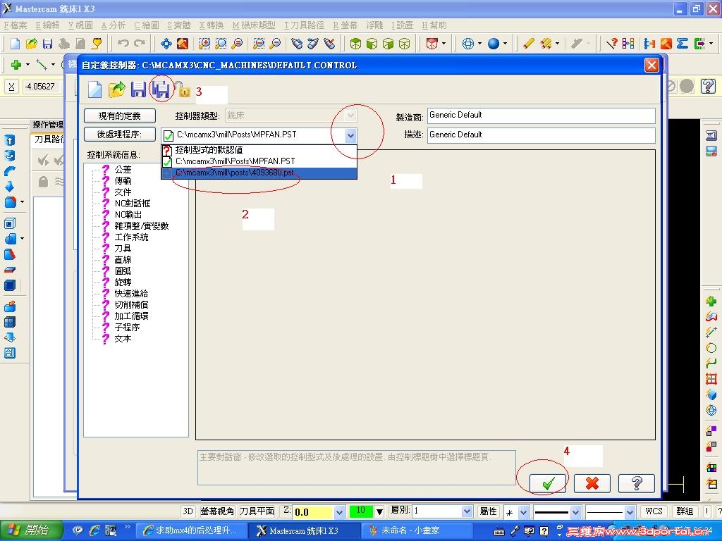

+ N/ U: s9 s4 d4 v6 p  N4.後處理程序→下拉點選(選剛升級的文件)→選雙磁碟片那個符號~另存新檔~給它一個響亮的名字就會有新的*.contrl
. i1 ~: n0 r7 T5.離開前又再問題要不要儲存~再次選雙磁碟片那個符號~另存新檔~給它一個響亮的名字就會有新的*.mmd
