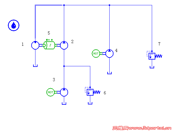

先是泵2带动马达1,随着压力的升高马达输出的扭矩反馈给泵2,而加油泵通过输出压力油反馈给马达,使其转动,直至系统压力稳定。这个回路泵2和马达互为负载和相互反馈。
8 x5 `& u9 |7 o$ x我建立下面的模型,但是结果好像有问题,泵和马达的流量是来回振荡的,希望大家讨论
+ t8 v$ m: h: i+ G+ g( d& X' Z  M# J3 c# [; g
系统仿真模型
系统仿真模型

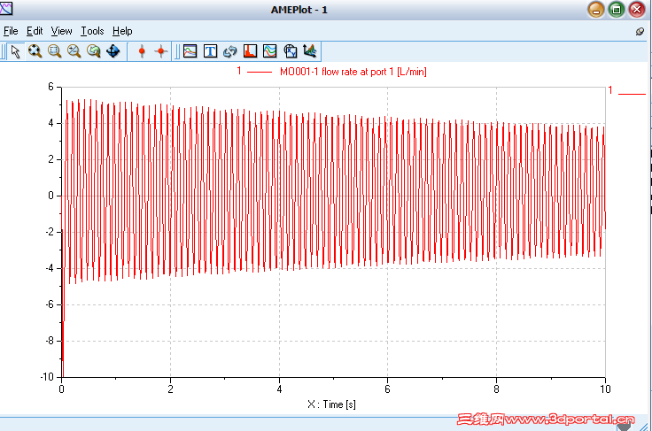

* i4 J, j3 n% ]  q下面是马达流量曲线
7 Y' q) Y. \5 [% x3 s! n马达流量在正负之间摆动,也就是说马达一会处于泵状态,一会处于马达状态,不知道是怎么回事?是不是我的系统建模油问题?希望高手指点下
