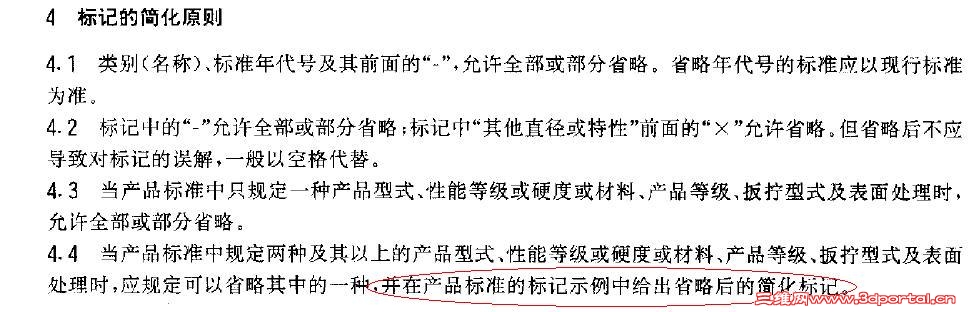

发表于 2010-7-5 14:09:43 | 显示全部楼层 来自: 中国上海
/ @; G% L6 w% t9 |9 l( \. X5 w
9 B' t- S& x( \2 N$ Y+ o% W每个紧固件产品标准中的最后一章都是“标记示例”,在标记示例中提到的螺钉、螺栓的性能等级,就是默认的性能等级,在标记中省略。& l- m( R9 M- q3 ^
请注意GB/T 1237-2000《紧固件标记方法》中的4.4条。
$ E( k. v/ e: t9 P1 @. S
" f# e- R6 `0 y- r/ @# W sl.jpg ( t9 P: b# m! M" K8 N3 D5 u3 q, A
2 r! z) x( X. {! j4 M8 d楼上版主所列的标准号和性能等级是对应的,但是和精度等级(A级、B级)是不对应的,因为像GB/T 5782 中即有A级,也有B级。8 U! W$ ?  H3 O6 d
补充另外几个螺栓的默认等级:5 T  q. k% ~/ S4 N& H4 i# N0 {: l
GB/T 5781: 4.81 [( r+ I3 P6 T7 e6 C/ d
GB/T 5783: 8.8
' u/ h/ j% w/ Q5 wGB/T 5785: 8.8% \4 M5 F4 ?: A) c, Q" [
GB/T 5786: 8.8
