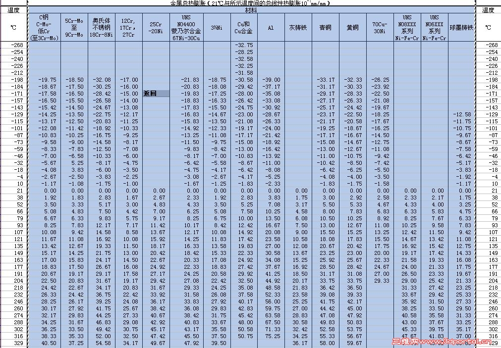

谁有金属的热膨胀系数表?
: }* p2 h  X4 n要详细的随温度变化的
" J4 w* [% r/ X' U温度范围宽的
发表于 2010-7-5 18:43:03 | 显示全部楼层 来自: 中国河北廊坊
本帖最后由 gaoyns 于 2010-7-6 17:32 编辑 ( i4 Z) L2 E+ L7 m& N
$ a5 [1 B+ f% N7 h
较详细的金属线膨胀系数表:
金属线膨胀系数表.rar
54.45 KB, 下载次数: 62
asdolmlm + 2 应助
 楼主| 发表于 2010-7-6 11:19:34 | 显示全部楼层 来自: 中国上海
楼上的你太牛了( r# Y$ }9 x& N+ P4 m1 X5 a/ a7 E
我太感谢你了
