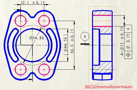

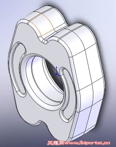

我们公司接了个订单+ Y; p4 o7 i, P4 J" R/ K
做的是管接头上连接块
. s7 K* p! |8 F! }毛坯是锻件$ o8 W9 L4 A! ]3 I% x" l$ H
安排的机加工工艺:车面镗孔-车另一面-钻孔
! i" w8 {- r, L2 z( g' p但是钻孔工装一直弄不好...7 H5 g0 T4 t/ j; c. B' z
1、钻的孔中心距及位置度不稳定; m6 c# J  w. Q4 f+ i! G/ i
2、钻头使用情况不高,基本上一根钻头只用个1/3就不能用了  r4 x* w1 c0 k* J# a$ ^
求教大伙。。。这夹具该怎么设计!

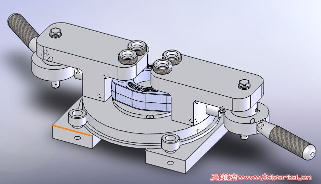

发表于 2010-7-5 16:45:08 | 显示全部楼层 来自: 中国河北廊坊
1  钻孔:加工一个钻模,以中心通孔定位,4孔处镶淬硬钻模孔,因公差要求不高,周向以外轮廓大至定向。# \& o' T* `9 t; E
2  钻头:根据锻件材料,选择适合材料的钻头,钻头最好摩成群钻,使用冷却润滑效果好的极压润滑液。

 楼主| 发表于 2010-7-6 08:18:04 | 显示全部楼层 来自: 中国江苏苏州
谢谢!

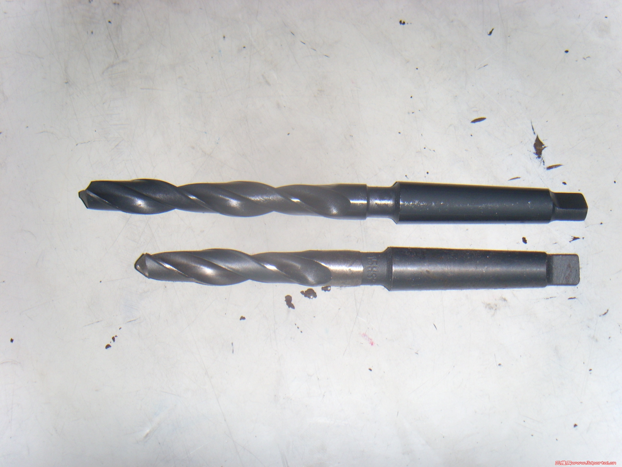

' x4 ?1 j, w: K3 S" i6 D; s3 }该材料是60号钢+ K% u( I' m* U/ M
刀具用的是锥柄麻花钻
+ [' j" r) S) @( U' B& C这是我们现在用钻模! ~$ K& \) l: \* ^8 K
但是用的时候发现0 r4 k- u- ]2 [0 S
钻头使用情况很不理想" y% X0 ~) m. F  ~% w! \4 @# @
图中上面为新钻头
/ @  K6 w- v- A  x' `; U下面为用到最极限的时候的钻头
发表于 2010-7-6 11:22:06 | 显示全部楼层 来自: 中国辽宁丹东
4# swr3319755 7 @- n# b( c) |4 s: H2 O. c* L
乱说两句啊,第一,夹具很精巧,各方面看着都很合理。定位嘛,以中心大孔为主,外形为辅,应该没什么问题。第二,对于钻头使用率不高的问题,考虑在机加工序开始前加一次完全去应力退火,60号钢锻件哎,硬啊!另外,看你用的钻头,是普通的麻花钻吧,是否可以使用硬质合金钻头。

发表于 2010-7-6 19:20:39 | 显示全部楼层 来自: 中国上海
是不是夹具有问题呀?现在是不是中心孔定位,两边凸轮是用来顶住工件上凹进去的地方?如果一顶工件往上翘怎么办?这个夹具好象没往下压的力量?
 楼主| 发表于 2010-7-6 21:29:07 | 显示全部楼层 来自: 中国江苏苏州
9# qiaodonghua
3 M; l; @8 c5 p这副夹具 定位都没有问题
. p2 _( X8 `  d& l4 r至于夹紧 只要钻模定位死了 向下的压紧可以不要的 钻头是向下钻的

发表于 2010-7-8 11:16:05 | 显示全部楼层 来自: 中国重庆
如果普通钻头两三件断掉,那不如用合金钻头。
2 C0 k2 V# V, I, r虽然工具看起来贵,但是摊销到每个件上刀具反而低些。
4 ^! _( a  }. K+ T
& O- C: ~+ W) k6 r& K还有,锻的时候可以在有孔的地方正反预锻一个窝,这样钻头进去要容易得多
 楼主| 发表于 2010-7-8 19:32:57 | 显示全部楼层 来自: 中国江苏苏州
14# 飞天小猪 7 H# a- b- g7 ]
首先非常感谢各位鼎力支持!
+ n3 n/ Q% V$ H1 g这副工装呢 其他问题没什么
. J0 n$ G; k- c( W, o( B唯一的问题就是耗钻头, c+ Z) y( Z, L7 j; I
就是每次只能使用钻头的1/3,用完1/3以后就不能再用了,原因是:钻孔夹具上面的引导高度即钻模高度+排削高度和装夹高度比较长。
' T1 p9 n7 [7 U并不是钻头断了8 F% f2 X9 N# F
能不能降低这段高度 以便能提高钻头利用率。
