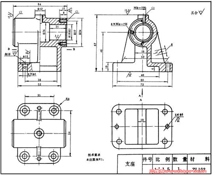

钻顶面M8螺纹孔夹具设计。应该是用多点联动夹紧机构吧?但是它主视图俯视图侧视图咋画啊..求大神帮忙
发表于 2010-7-5 16:29:55 | 显示全部楼层 来自: 中国河北廊坊
此M8-7H螺孔加工还用夹具吗?划线后直接将工件底面固定在钻床平台上,钻孔、攻丝就行了。
 楼主| 发表于 2010-7-5 17:02:58 | 显示全部楼层 来自: 中国河北保定
就是固定底面用个多点联动夹紧机构。

这个我也感觉不需要做工装的,底部直接有四个固定孔。

做一个钻套就行了吧!

就定位基准来说。底面是最好的。。而且有孔可固定。。不用工装了~
