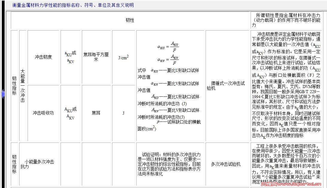

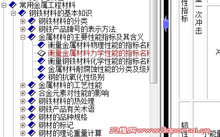

发表于 2011-3-13 23:27:00 | 显示全部楼层 来自: 中国河北邢台
以下图片取自" f3 S+ v9 `$ ~  |7 S
机械设计手册(新编软件版)2008+ M) ]- w9 }4 }: Q0 _/ U
. P" r3 N5 T5 a2 C+ a: n2 n
