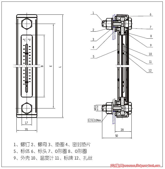

液位液温计上只有温度标示(摄氏、华氏),液位怎么判断呢?是通过油液进入温度计的液面来判断吗?
发表于 2010-7-5 22:58:43 | 显示全部楼层 来自: 中国内蒙古呼和浩特
就是这样吧,同时温度表格也可以作为液面位置判断吧
发表于 2010-7-6 00:29:18 | 显示全部楼层 来自: 中国四川成都
液位液温计是在液位计中加装了只温度计组成的,温度和液位均在其窗口中观察。

液位的温度显示都有格子的.对应即可

这种液位温度计只能大概的看一下液位,如实在要准确点,就用卷尺量一哈
