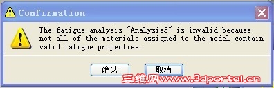

5 ]$ p! i1 H0 C: z9 _$ y我在做proe有限元分析时,出现下面提示;
5 u: s' G, m, O3 X8 E# X) y! Y 未命名.jpg
) j5 C) @5 W0 j: Y* ]' Q" o: G
3 L5 s# \" A. Z" f5 z请问有高手可以帮忙解决吗?

上面情况是在做疲劳分析时出现的

材料没有 疲劳属性
