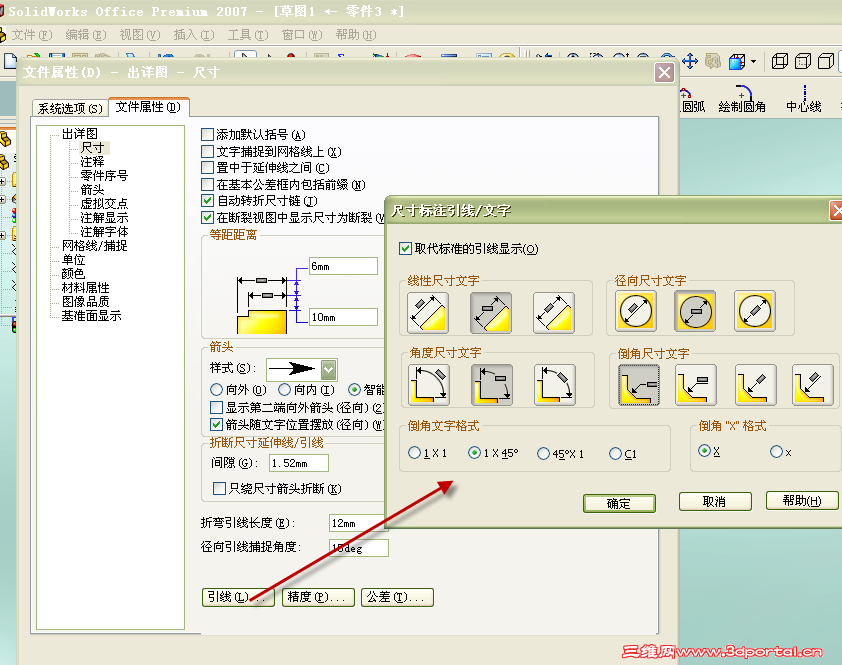

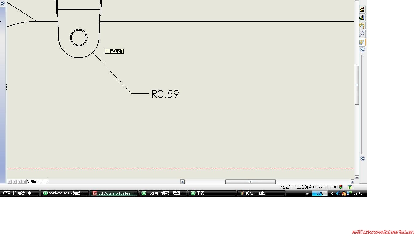

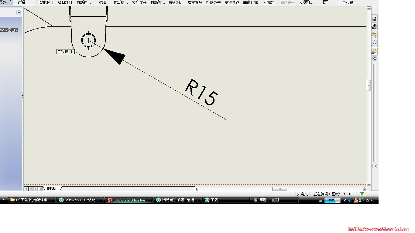

请问如图所示,怎么把一中的尺寸线像二中的那样折断,我研究好久都没找到在那设置,实在不行了要问一下
发表于 2010-7-6 12:33:59 | 显示全部楼层 来自: 中国江苏常州
如下图即可,

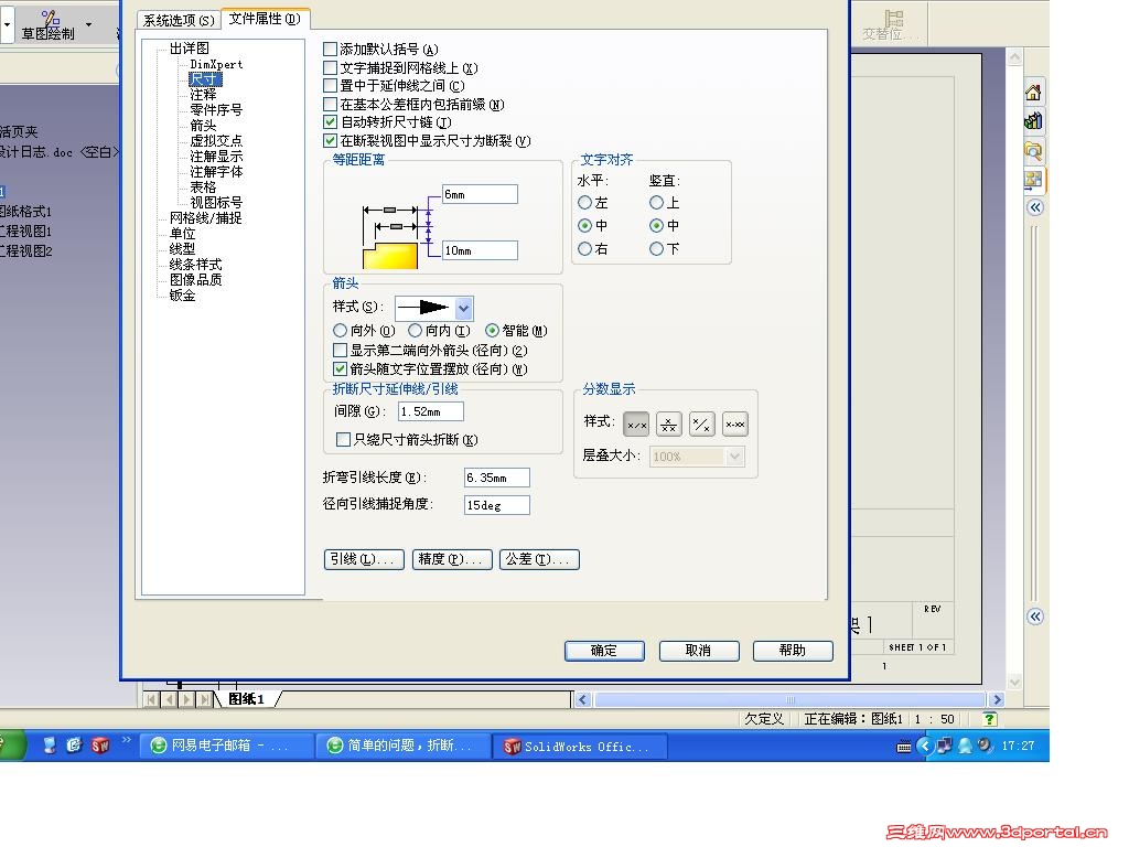

不好意思,我用的07版的,上面的大哥我的文件属性的内容和你的不一样,谁能解决一下
发表于 2010-7-7 17:39:39 | 显示全部楼层 来自: 中国台湾
07版本 只能把標準設定成ANSI的才行了
发表于 2010-7-7 18:41:19 | 显示全部楼层 来自: 中国浙江嘉兴
本帖最后由 网前半点 于 2010-7-7 18:42 编辑 0 f7 T" n& G' U; R* m* Q
& Q) O9 Q+ i$ Y" m! o  A4 M
其实二楼的GIF已经很清晰的表达了。如楼上所说可以改成ANSI标准,即可满足楼主要求。& o5 f& I. N, p
但在GB标准下也是可以做到的,至少在07版里面可以!
