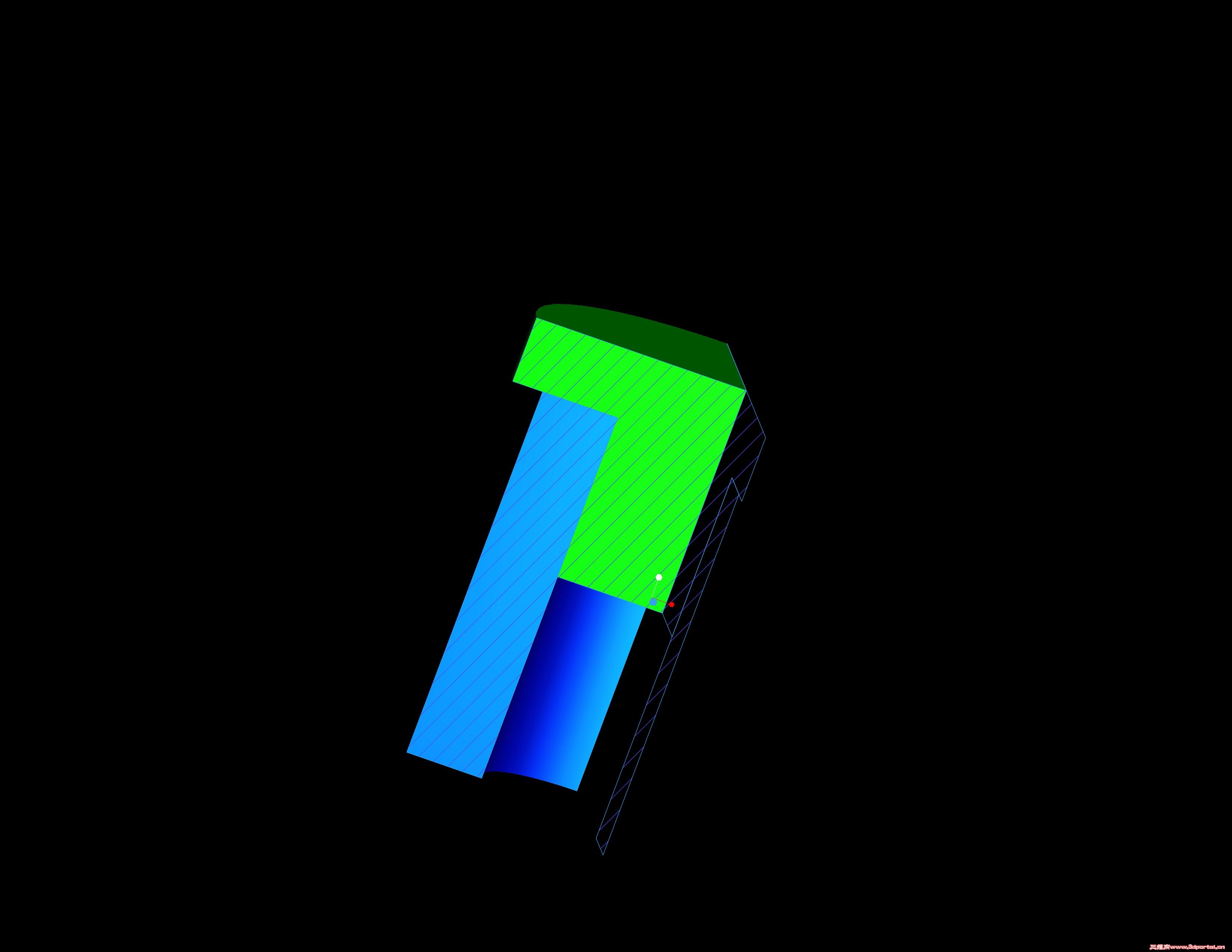

[求助] 如何在三维装配图中,对不同零件的剖面绘制方向不同的剖面线?
发表于 2010-7-5 23:16:02 | 显示全部楼层 |阅读模式 来自: 中国安徽合肥
我在利用“插入”——“修饰”——“草绘”绘制剖面时,总是出现不同零件的剖面线都是一样的。研究了半天都无法改变角度,这是怎么回事? asm0001.jpg

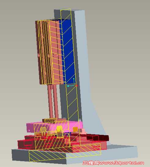

用视图管理器中的剖面不成吗
发表于 2010-7-9 15:23:34 | 显示全部楼层 来自: 中国江苏常州
用视图管理器中的剖面不成吗1 u4 b6 ^  e& |1 G% e5 j
未济 发表于 2010-7-9 00:14 http://www.3dportal.cn/discuz/images/common/back.gif
- A( b  m' Y. M9 q5 W( A正如楼上说的就可以做出来的。。看我的图。。。
kevin_pcac + 2 技术讨论
发表于 2010-7-9 16:28:26 | 显示全部楼层 来自: 中国四川甘孜藏族自治州
楼上是用的剖面预览吧,楼主估计是想问的是修饰!所以我建议楼主还是才用修饰的方法来做比较好!
" @/ S6 [( M4 b! g# _! zchaoqun9452 发表于 2010-7-9 15:23 http://www.3dportal.cn/discuz/images/common/back.gif
5 ]9 w1 Z9 s, \+ r; ^$ ^% q( U0 k3 L
能否出个教程?

发表于 2010-7-18 14:10:07 | 显示全部楼层 来自: 加拿大
本帖最后由 denniswang 于 2010-7-18 14:11 编辑 " F% g9 u  \7 i0 I- S6 A0 J
& s3 [. e5 b) n- N% b: [
修饰出来的线型好像不能改。还是用剖视吧!
