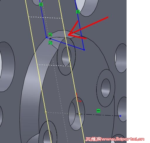

各位高人:请问装配体中怎样切除多余的部分,见下图

单独的编辑此零件不是更好!在装配体中也可以单独编辑这个零件的!
发表于 2010-7-6 08:51:31 | 显示全部楼层 来自: 中国辽宁鞍山
在装配体工具栏中,选择装配体特征一项,在下拉菜单里单击拉伸切除,其他就跟编辑单个零件一样了
发表于 2010-7-6 10:08:25 | 显示全部楼层 来自: 中国广东深圳
装配体下是可以直接切除的。操作与零件状态下一样,当然要把切除特征映射到相关零件下,需要做一下相关设置。
