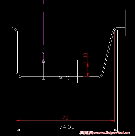

大侠们  帮我看看 这两个尺寸 标注那个是对的  72是斜线相交点距左边直线得距离    另一个是斜线圆角到左边直线距离    ' A( P8 R: s& A* E* l0 N2 B) R
还有 国标是怎么要求得

两种标法都不容易测量,相比之下斜线圆角到左边直线距离还好观测一些。
* @! _- }# t% R0 _" w  A8 T一般标没有圆角时,两条直线的交点。

通常标注72或两圆心间距离!

此类问题纯属制图基本知识。# G( K- ?' G! V3 f) q/ e3 \* P
看来楼主要抓抓制图的基本功了。. _& L" ~$ B6 y8 M
2楼3楼的可作为参考。, b$ H* e1 H0 n# V) {7 G6 u$ L# }

我的习惯就是标注圆弧的圆心距离,然后再要标注圆弧直径或是半径。

此类图形应标注斜线交点才合理,圆弧只是过渡圆角。

同意6楼的标注。标注另一端面到斜线与另一条线的交点距离。从这个图来看。这个圆角意义不大。的确是过渡圆角。我搞不明白为什么要标圆的圆心。标注圆心的意义何在。就算你标注了圆心到另一端点的距离。那斜线交点的距离你要不要标注?这样你不是把简单的图标注成复杂了吗?
/ b# m: V4 U. V- ]8 {6 W+ T1 l0 K   直接标注另一端面到斜线与另一条线的交点距离。然后在标下过渡圆角半径。这样不是都搞定了。

标注圆心是为了加工NC时编程或其它加工(如电火花)用刀、对刀好计算!

那你要标注的东西多了。。。如果是一个相对复杂的。象一些角度与边的关系的尺寸也很多。那你这个图纸会不工整。且容易标注了封闭尺寸。一般能自己计算的。加工人员都会利用勾股定理计算出来。当然这比较麻烦。如果在图纸上一拉尺寸就出来了。。。但是没有这样标的。。。你有见过几张图纸把你需要编程或对刀用到的尺寸也标注上?除非特殊情况!

10的标注没问题,72和74的标注都不对,应该标尖点.然后把R角标出来
