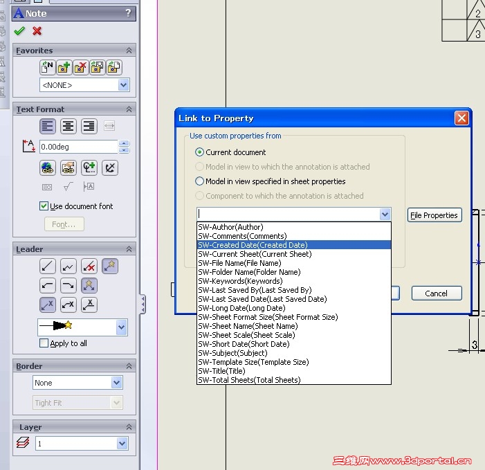

) r6 g& t# B1 N, q0 c  X为什么我的“链接到属性”窗口项中的选项那么少啊?0 s% u& O0 j9 w( r9 c

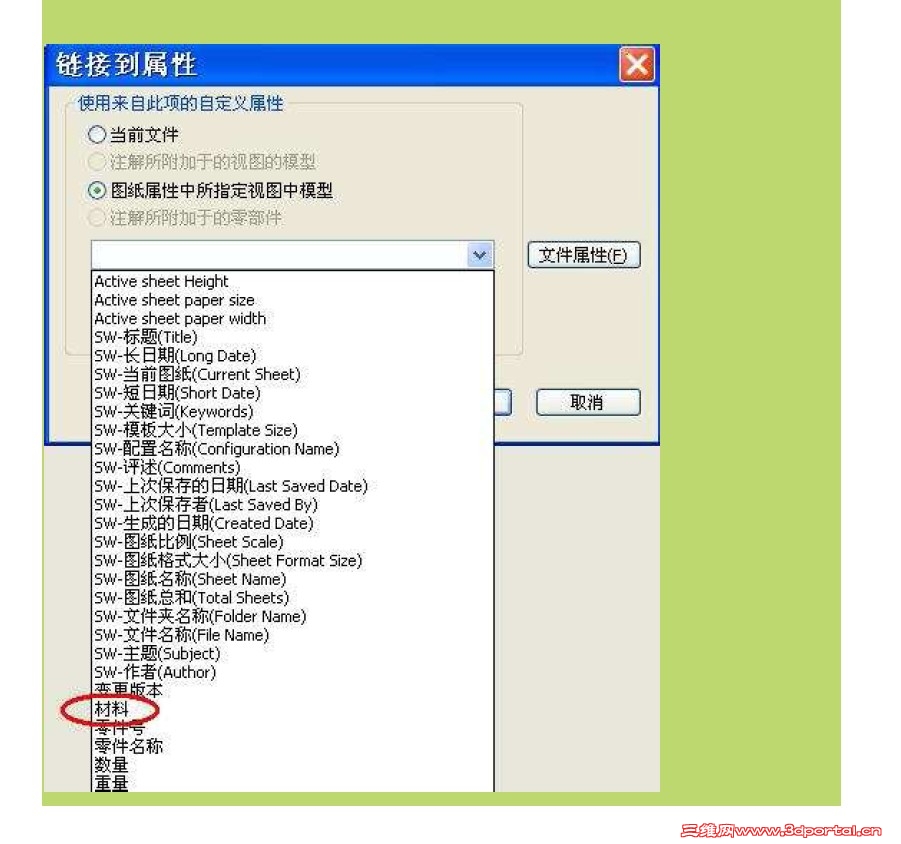

而我网上下到的资料中怎么有那么多选项啊?
这个图是网上下载到的资料上的
这个图是网上下载到的资料上的

: q, z$ F$ w6 P8 b$ N后面这些是人家自己定义进去的,
8 G8 _: }; `& n( P* \, l* K你也可以定义进去,

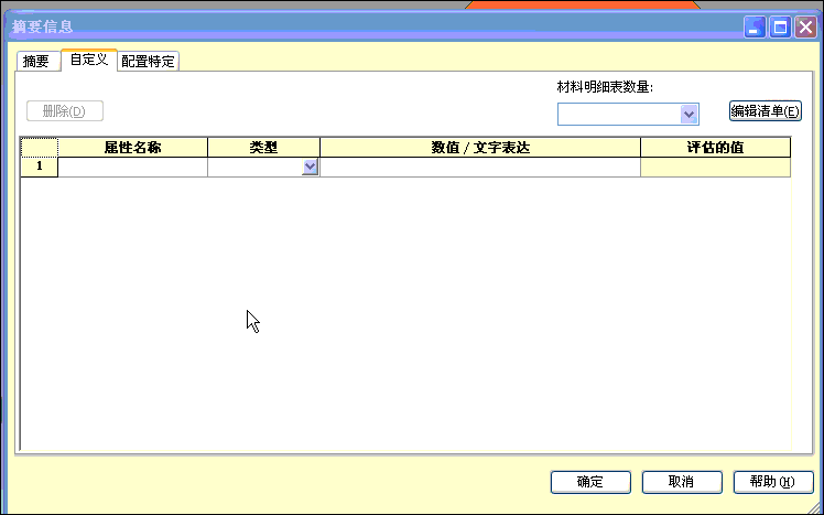

3 F, [3 }7 P1 Y: f$ p你可以在零件里的属性栏里加进去如图所示,添进去以后在你刚刚的界面里就会有你加入的内容了7 g9 X  m$ l3 A, o8 T

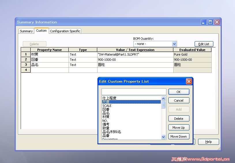

怎么添加进去啊!我的似乎没法添加啊!% @* q+ k* E* U& t! W
那个增加选项“ADD”是灰色不可选的啊!这是怎么回事啊?

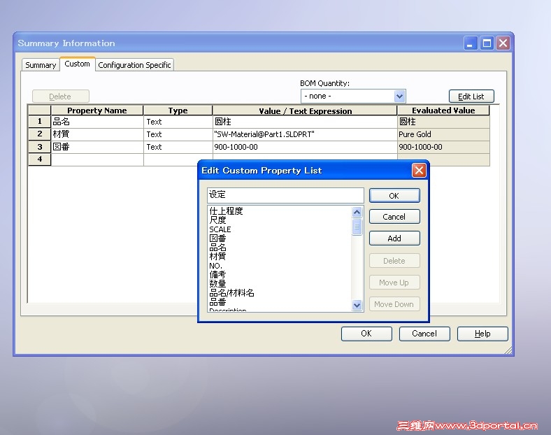

知道怎么增加了,需要先在里面输入新的后那个“ADD”键才会可用,

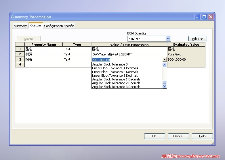

6 h4 }5 p1 |3 I5 A6 L$ s, E& h* S但我加进去后,为什么在第三列中的下拉箭头中还是原来那些项目啊,并没有看到我新增的啊?只能在第一列的下拉箭头中看到刚刚新增的选项啊!
) E+ E3 ^& ]" y' W! c3 g请问这是怎么回事啊?我该怎么样操作?才能在第三列的下拉箭头中增加我要的项目啊?

即然叫作自定义属性,那么,理所当然由你自己添加咯,你在上面那行里添上属性名称,ADD才会亮滴

你这样加入的清单是在第一列里的,第三列里的自己输入!!第一列就等于试卷里的学号,第三列就是你自己的学号数字,“学号”都是试卷里预定义的,而后面的各个学号数字是手工填的。

现在添加是会添加了,可添加的项目只有在表中的第一列里有显示,而在第三列“value/Text Expression"项中还是没有,那一列的下拉箭头里出现的选项还是之前那么多啊!: ]3 A) s7 F& N3 R' k5 [$ y$ b
这是怎么回事啊?
