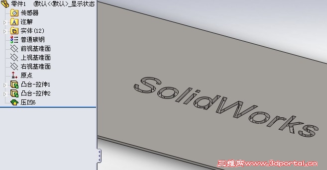

发表于 2010-7-15 12:16:22 | 显示全部楼层 来自: 中国上海
用图片说明问题。5 P& B- \6 Y  e+ Z( t. w
1 Q. B- i% Q: S* `! _( t( S* A 压凹.jpg
发表于 2010-7-15 15:19:05 | 显示全部楼层 来自: 中国山东潍坊
用压凹是可以实现,但不如用成型工具做的效果逼真。

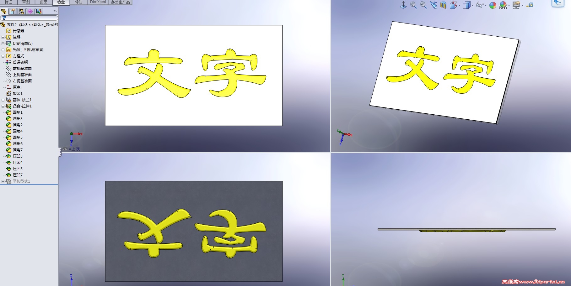

发表于 2010-7-19 11:57:43 | 显示全部楼层 来自: 中国浙江金华
LZ 说的 字体 可以用钣金做出来···
