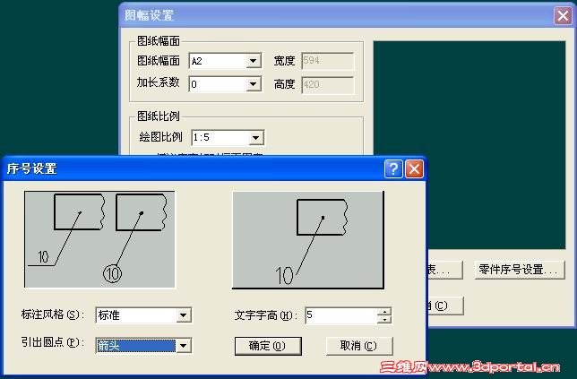

5 l; m! }+ H3 w/ {2 a3 T2、序号设置里面怎么设置点和箭头的大小啊?谢谢各位

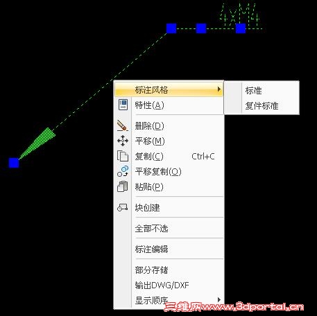

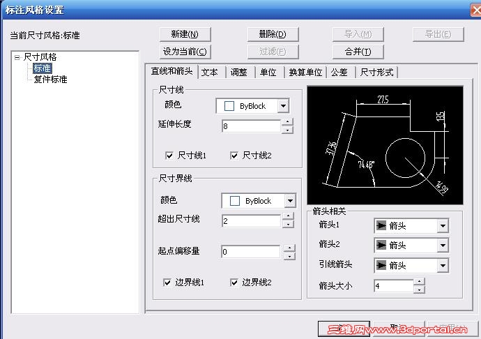

6 i) r6 g, K0 z9 u0 @3 X$ |2.少量的可以用右键来更改,当然,选项中要先设置好。- _# a/ n: ~2 q( H1 @' }: e
1 H2 L# n' `  _  大量的同样的箭头和小点,设置好选项,再设为当前。0 Y- W% G; [* [4 T

序号设置中选定文字高度,圆点或箭头就与字高相适应。
