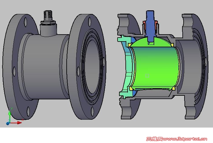

' W  N  d* G/ z$ f! \7 R) B5 n. h自己随便设计的一款带法兰球阀!!!其中填料没有画。手柄和螺丝也没有画。(提示一下:球我画成了实心。实际生产应该是空心)- J0 K" v! D  ~; J0 C; r# W( Q
  请大家参考!!。谢谢。

中间的球本就应该是实心的球中间钻个孔
发表于 2010-7-7 09:23:12 | 显示全部楼层 来自: 中国上海
法兰的螺栓孔不应分布在水平线和铅垂线上。

请教下:能解释下为什么不能这样分布吗?说明其中理由和原因?如果这样分布了会造成什么样的后果?

如果是小规格的那应该是按你说的这样。但是如果规格比较大。像2寸以上。为了节省材料,降低成本。球一般是翻砂制成的。因此里面是空心的。(我所说的空心不是指一个球体。里面钻个孔,而是钻了孔以后。剩下的实心里面再空心。使球的壁厚相对较薄。)

球不能是空心的,法兰螺栓孔不应分布在水平线和铅垂线上,这都是阀门设计有关的标准规定的,不能乱来的。至于为什么,要问制定标准的人了。法兰端面开了2条槽,以前也没见过。

法兰端面开了2条槽,以前大多这样做的,现在做的差不多都改为水纹线了

0 D4 ]% ?4 ]5 c" Y; V& @+ n( r不是水纹线,水纹线断面是"V"型,而图片显示更像密封槽

法兰管件的螺栓孔应分跨管件的中心线,不在管件的中心线上。如果在螺栓孔中心线上,在管件安装时就会有一组螺栓螺母可能在最下方,管道中流体在法兰密封面如果有渗漏的话就会流到螺栓上,造成螺栓腐蚀。
$ T! m! |% j8 r! z. b/ c0 m" ^在机械行业法兰标准JB/T 74-94《管路法兰 技术条件》和国家标准GB/T 9124-2000《钢制管法兰 技术条件》中都有明确规定。

GB /T 19 67 2- -2 005   管线阀门 技术条件
, q5 H  v5 E# y* X4 p' g......
$ Z* r) `5 S$ O- {7 Q......7 ?$ Z- s) a6 d( ]* l. a
6.5.3 球阀
' r. }( C& W9 J- r; E* \" H, X6 ~# h6.5.3. 1 球阀的球体应采用实球体加工而成
