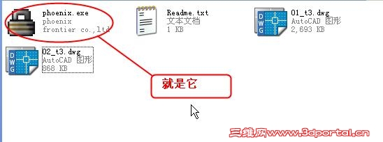

从设计院拷过了一份图,是一个压缩包,打开后里面有加密程序(phoenix.exe),打开图之前必须先运行这个phoenix.exe才能打开图纸,否则显示无效文件。图纸打开后可以打印、修改,但就是不能保存,花了2小时修改都白费了,非常郁闷。同时操作失误引起我自己绘制的一些图也被加密,再也不能保存了,晕倒了……!现求助各位大侠,如何消除这个加密程序。谢谢!
