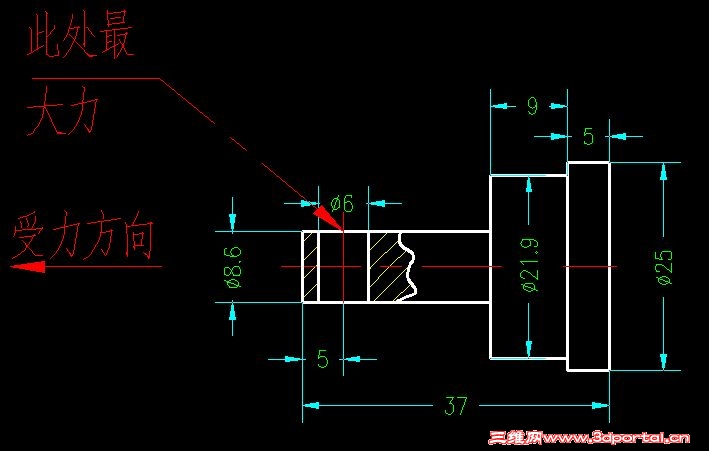

请帮我计算一下,谢谢了。" ^4 X/ K4 d, v2 w8 {; E$ z$ T
我是问此工装标注的地方承受最大的力是多少,材料为45#。力的最大值是多少?' |( R. n6 o% k# A1 V

* S- I$ L, x. A5 {我算好了,答案是:在某个方向,某个作用点,大小XN

1  计算出该截面的面积,11.04mm^2; K( r) X- A% f/ Q
2  45钢抗拉强度为600MPa
. P% Z# o6 \" x3 O5 C3  最大拉力6624N

拉断时之抗拉力最大值约 6630 N, V% d+ `2 B! t+ X: |7 ^
不变形之抗拉力最大值约 3480 N

应以屈服强度来校核吧φ8.6的杆中间还开有φ6的孔,近这样计算,单边厚度仅1.3mm,它能承受4楼那么大的拉力吗?

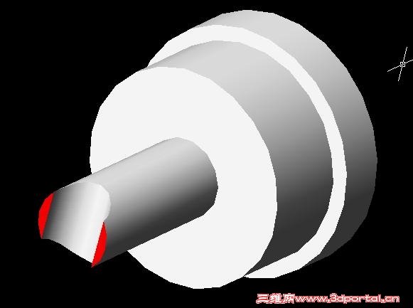

LZ你的这个零件只有连上很小一部分能承受多大力啊(见下图)) |: p9 b+ G2 y9 b

具有一定设计经验以后,设计者往往会在设计计算之前,先按“经验”估算一下进行计算的必要性。$ f1 Z# w2 ~( W3 C: k3 \) j( m
所谓“经验”之一,就是关注相关零件各部受力面积、体积以及长径比等相对比例的感官比较。若太过偏,则不用计算也知设计不合适,需要进行修正。
& l/ e. t% C% b, O' ?而楼主的问题恰在于此。严重的比例失调,属于典型的不当设计,应在尺寸修正后,再进行校核计算
天际孤帆 + 2 鼓励交流

你设计的那个孔的边缘离夹具的边缘只有2MM,; k5 ^1 r1 [; L8 u
一拉就断了
8 t: W1 o+ N7 M1 i# {6 A, @什么设计啊?0 E5 S! t) g$ }% N' q
(6/2=3;5-3=2)

1 c. Z& E& Z5 a! D4 J. F不是设计问题,只是要测试拉力的辅助工装,检验工装的拉头就有¢5.5mm,端盖的出轴孔是¢8.9mm。我们测试的拉力要大于600N,端盖的总长度为68.7mm。请问该怎么设计?

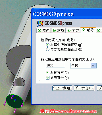

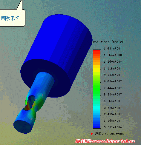

请问12#做分析用的什么软件?

三维软件就有这个功能。

$ g- G7 j9 K  P$ g" a7 A8 I" H哪个三维软件啊?具体名称是什么。谢谢!
发表于 2010-7-14 15:27:16 | 显示全部楼层 来自: 中国江苏常州
好像solidworks上的
发表于 2010-7-14 23:32:27 | 显示全部楼层 来自: 阿尔及利亚
sw就能应力分析呀
发表于 2010-7-15 12:39:29 | 显示全部楼层 来自: 中国浙江金华
PROE也有的呀?只是用的很少.
