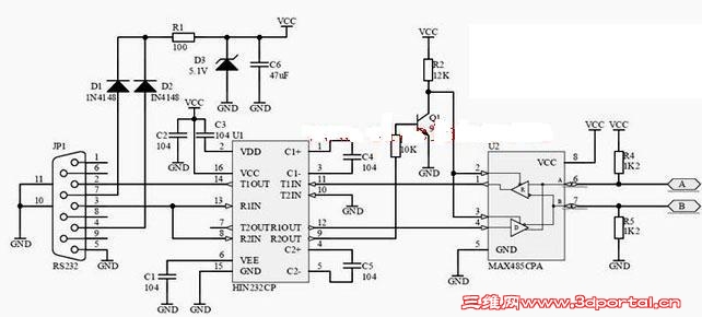

谁自制过RS232-RS485转换器,能发上个图来?谢谢,想自制S7-200的通讯电缆

本帖最后由 zmorphis 于 2010-7-6 14:04 编辑 ' @6 o/ r* A; q' @7 _
9 M0 l! j" a) W, r控制器(接口芯片,如MAXIM、TI系列)--->电平驱动--->接口的防护--->对外接口
  L+ z6 @7 S3 N) L2 G% {/ W' o* m4 m, x) h; _. k; B
一些基本的外围电路(电阻、电容、二极管的选择)- @& T: R4 z( E
考虑:要求信号跳变符合要求,无毛刺、过冲回冲小,以及信号的上升时间、下降时间、抗干扰等,$ C4 t$ X9 e$ U9 I* O+ _

 楼主| 发表于 2010-7-6 16:38:12 | 显示全部楼层 来自: 中国山东潍坊
谢谢你,上图做过,但4脚7脚电压为负值,不知怎么做

西门子S7-200手册中有焊接法。

不好意思,忘了主题,其实楼主,现在电子市场到处都有RS232转485的头,很便宜的,自己做不是麻烦吗?

我看过S7-300的通讯卡手册中是有串口的具体做法的,可以上SIEMENS网站上看看S7-200的通讯卡手册。我觉得还是比较详细的
