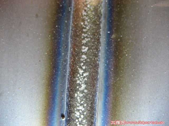

[讨论] 不锈钢焊接浮渣 - 316L+Plasma + TIG
发表于 2010-7-6 13:15:42 | 显示全部楼层 |阅读模式 来自: 中国江苏南通
如图显示, 316L不锈钢, 焊接后出现浮渣, 是什么原因造成?& U! f0 L: W; A6 r3 @# H% w5 ~) a
4 v  V* i1 _# K+ I, v3 c$ C
1> T4.4 316L拼焊;
3 H' a+ q/ o! N- _2> 头遍等离子焊接, TIG盖面, 填丝为316L 等同焊材;5 M9 R& {" \% L0 H0 }& B/ C3 e5 M1 _
3> 分析有可能是母材, 有可能是焊丝, 也有可能是焊接参数, 具体什么焊接参数? 气体? 电流电压? 还是别的?
对接焊缝, 小白浮渣
对接焊缝, 小白浮渣
发表于 2010-7-9 12:40:47 | 显示全部楼层 来自: 中国广东深圳
有点像是等离子气体参数不对造成的。
 楼主| 发表于 2010-7-16 10:55:48 | 显示全部楼层 来自: 中国江苏南通
2# dljdw + c* x, ~1 w4 M2 x# X
' _2 ]% i9 ]7 ~+ t上面这一道是否和等离子有关系啊?+ L/ Z/ a7 u1 ~( g6 M
! I7 k* I. }  d( D* r, H1 F6 W3 x
等离子在下部, 渗透和这个有很大关系.( c, ]' y/ z. C8 i. |5 x0 V7 H
- U5 H7 T) F4 l至于TIG敷面的这道, 有专家说, 是很冷却有关系. 不知道是否正确?
