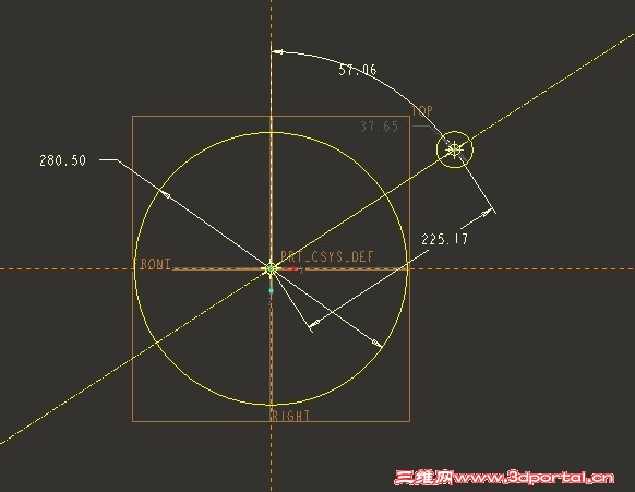

如图,一个圆的位子我以她到中心点的长度和角度定位,为什么这2个数不能为0
( t+ Y6 w( C3 o7 O- q/ x/ [7 m奇怪
4 V6 f+ h3 g" W1 f5 R* W; Z9 k; H图我解压了
" V1 T$ W0 s6 F4 a9 C; ~; I图片有点小,放大可以看的清楚
123454.rar
25.24 KB, 下载次数: 11

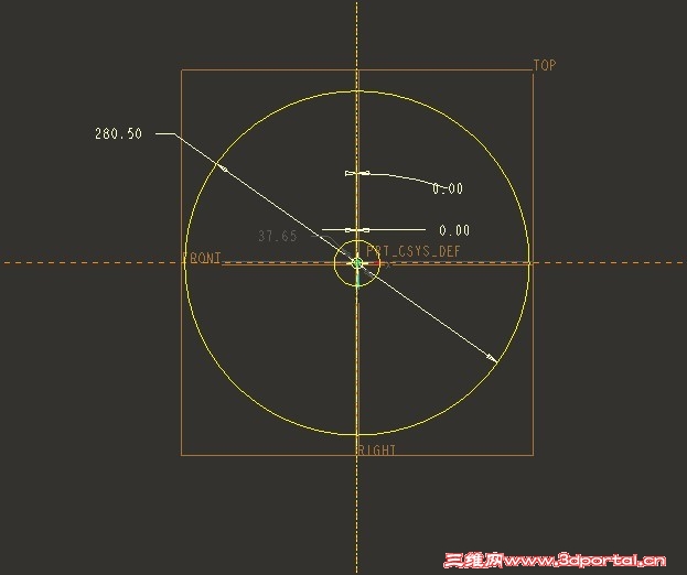

 楼主| 发表于 2010-7-6 16:13:45 | 显示全部楼层 来自: 中国广东珠海
我在去试下
 楼主| 发表于 2010-7-6 16:19:55 | 显示全部楼层 来自: 中国广东珠海
郁闷, 3.0 4.0 都不行,最小0.01可以, 就是不能为0

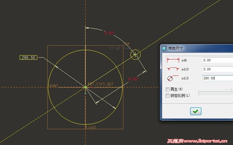

发表于 2010-7-6 17:58:06 | 显示全部楼层 来自: 中国江苏苏州
搂主先选择两个尺寸后,使用修改尺寸命令就没有问题,$ D$ P: P9 T$ o2 M- G: o
单独更改尺寸就会不行滴
kevin_pcac + 2 技术讨论
发表于 2010-7-6 20:42:32 | 显示全部楼层 来自: 中国上海
楼主请添加一根中心线先,应该是没问题的
