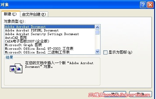

要是在Word中加入CAXA的图纸可以使用:. u- n1 Y) o5 j- k* {! d. l* b
插入---对象---选择CAXA电子图版, ^0 b2 f/ b: q8 b# H

专利用的图能用抓图方法吗?请楼主仔细看一下GB/T1.1-2009第16页7.3.29 l& t" i/ t0 m
正确的方法是在WORD中“插入”“对象”“CAXA电子图板”作完图后将窗口调整到合适的位置,关闭,OK

用截图得到的图片是位图,粘贴在word中不清淅,11楼的方法正解。
