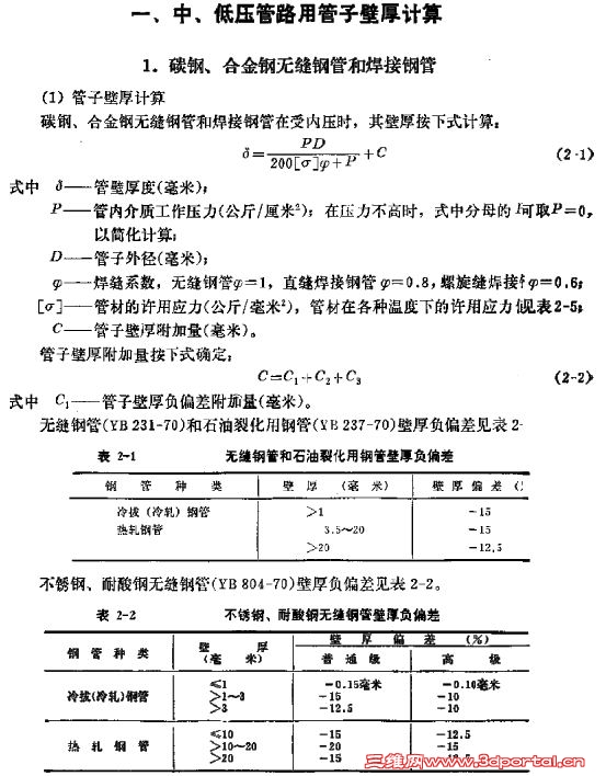

一般是根据管子通径、使用压力、材料许用应力,对管子进行强度计算,也就是计算管子壁厚:
lauhob + 3 技术讨论

管子的耐压压力可以根据圆筒的内压强度计算公式进行计算:7 b4 _4 h- @2 h/ ^% s+ ]* l! M
P=2[σ]φS÷(D+S)! ?2 U& }3 }) {. L2 k- l
式中:- |# q9 H: y, j" _" u6 B  ], X2 X! t% Q
[σ]为管子的许用应力,MPa;
1 X$ U9 m0 p0 Q; J; L! t; }φ为管子的焊接接头系数,可以根据3楼的介绍进行取值;
2 ^& B4 y: F* F. w/ h6 `1 l: AS为管子的有效厚度,应为管子的名义厚度减去管子壁厚的制造负公差和介质对管子的腐蚀裕量,mm;0 k2 |4 n: R, f( \. \" N1 R
D为管子的内直径,mm。

楼主提的问题属于内压薄壁容器的设计问题。可以借用筒体壁厚计算公式中径公式反向计算。当然,这只是理论计算的依据,实际操作还与试压现场条件、温度、管子材料质量等有关。为了保险起见,请附加一安全系数。
