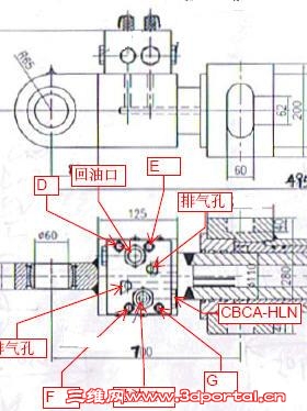

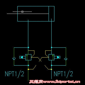

我对于螺纹插装式平衡阀不是很懂!现在遇到个麻烦,就是要在油缸上装的平衡阀块,上面有2个插装式平衡阀,我把外形图和原理图上传,大家帮分析下,内部是个啥结构!
 楼主| 发表于 2010-7-6 19:46:33 | 显示全部楼层 来自: 中国江苏常州
本帖最后由 motorola 于 2010-7-6 19:47 编辑 ! S# N1 D5 I! U5 Q8 x; v
- F* ~3 i  O3 r' [4 {给三维网挡起来的内容是此孔为进油口,希望得到各位的指点,具体不明白 D,E,F,G口具体的连接情况!

发表于 2010-7-7 07:35:27 | 显示全部楼层 来自: 中国江苏南通
四个口啊,正常的阀口呢
' w; q# a7 }6 N1 h  A) U压力油口,T口,外控口,外泄口' p( {3 X4 i8 d  G8 f( Q2 u1 w
: f0 A1 `) A% `9 A8 u& f+ g% y
单向阀是这个方向吗?

 楼主| 发表于 2010-7-7 14:17:52 | 显示全部楼层 来自: 中国江苏常州
单向阀方向没错,不管油缸进出都是需要产生背压的!!用的是插装阀,没有外泄口,外控口是通过工艺孔打通的!!现在我发现上面几个标字母的应该是安装固定螺孔。不知道我说的对不对??

发表于 2010-8-6 10:32:39 | 显示全部楼层 来自: 中国辽宁鞍山
1# motorola 原理不是 太难啊
- ~& j, a. M4 S, ~1. 画虚线的部分是 控制油路 。% v2 N/ f) |4 }3 x) r1 Q6 l3 F
也就是供油管的压力 可以控制 回油管路的开闭  及压力。

发表于 2010-8-6 12:34:57 | 显示全部楼层 来自: 中国江苏徐州
伸缩臂的伸缩油缸装双平衡阀应该是吊臂工况存在负角的缘故。

发表于 2013-3-29 11:35:29 | 显示全部楼层 来自: 中国上海
其实只要会做油路块的应该都知道啊,你只要搞明白阀上面有3个口,2个阀6个口,其中2个是进油口,2个控制口分别和对面的进油口通,注意孔径大小,还有2个口直接连接油缸的,有杆腔和无杆腔,
