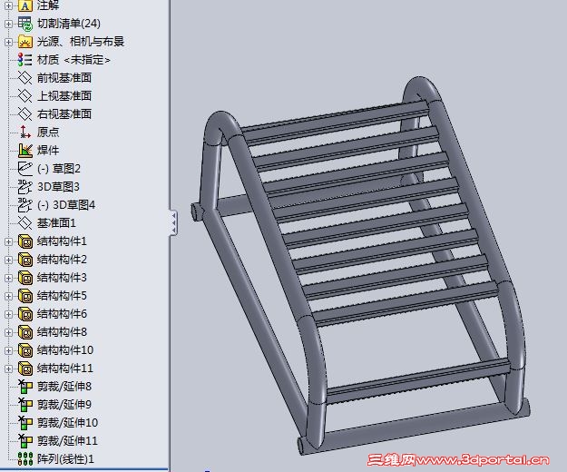

经过修剪后的横梁为什么无法选择物征实体去阵列?请高手指点.
# p' K' u- k  F8 _PART文件如下,如图:

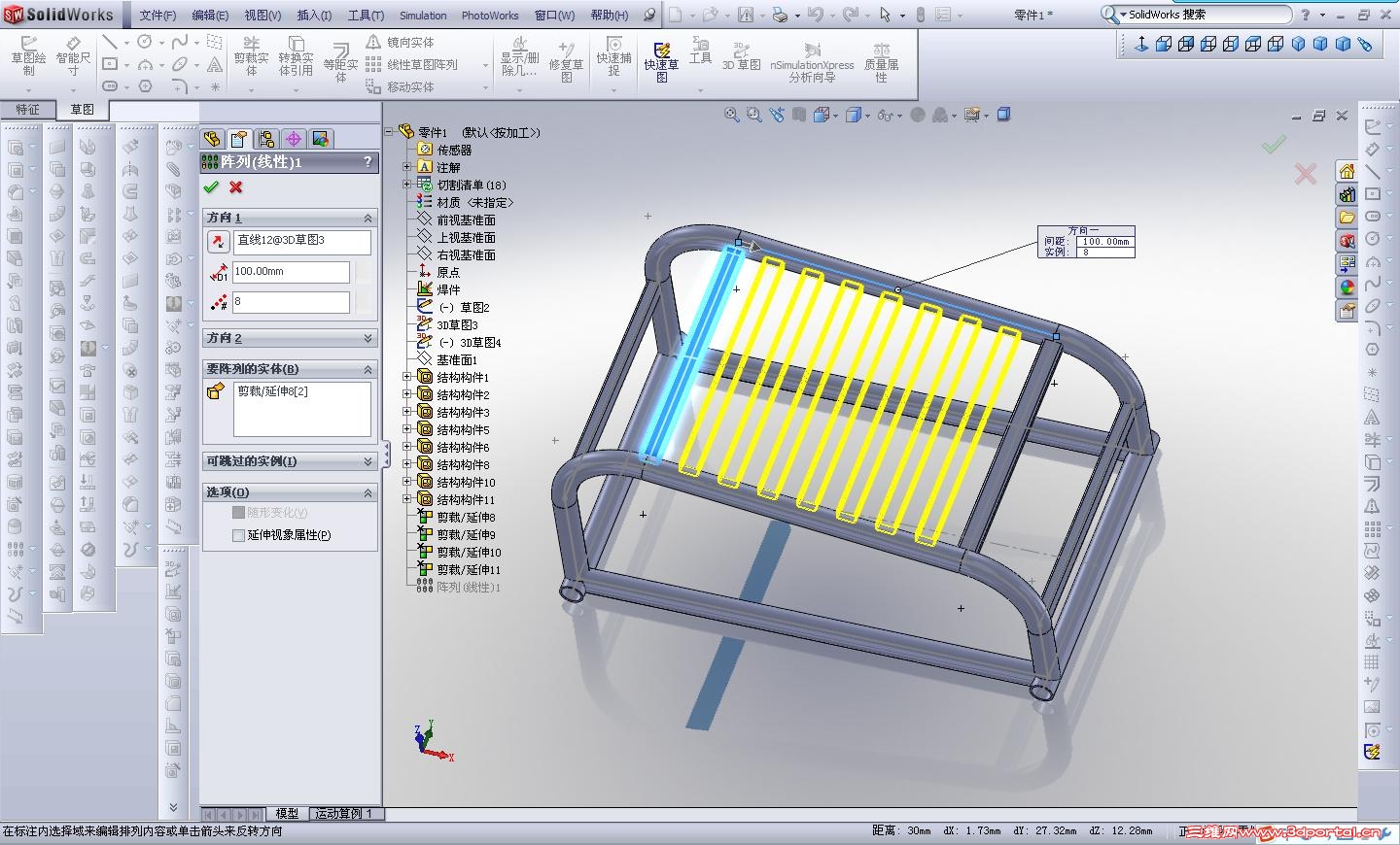

+ ^. h9 _, G! o1 k% m结构件不能阵列, 只有特征 特征面和实体可以阵列。结构件一般都是有一个开头和结尾的,想你这样的情况其实是一个装配体,你可以在装配体里阵列你想要的部件比如这里的横梁。

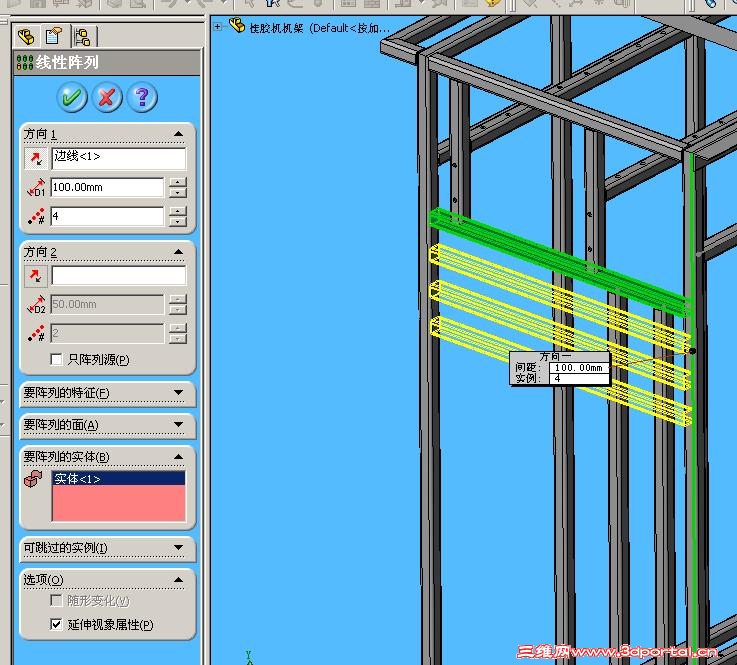

回复二楼,结构件是可以阵列的,只不过是在阵列的选项中不要选特征,而要选实体罢了!
发表于 2010-7-7 08:39:54 | 显示全部楼层 来自: 中国山东烟台
要选择阵列的实体,看图示阵列的选项处!
发表于 2010-7-7 08:53:11 | 显示全部楼层 来自: 中国北京
要阵列的特征 不行,用 要阵列的实体
