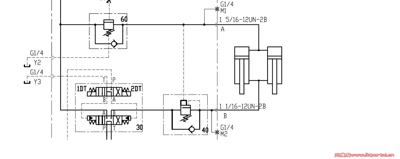

大家帮忙看看这两个阀(除了三位四通阀)都是什么阀,在这个系统里有什么作用?

类似于起重设备中油缸回路接的平衡阀

平衡阀,防止油缸重力下降引起的冲击

分别为顺序阀、平衡阀、电液换向阀。

抗衡阀(不带导压口),抗衡阀,电液换向阀

左上角的是单项顺序阀;
6 ]' o% {0 h, D, W右下角的是平衡阀。
