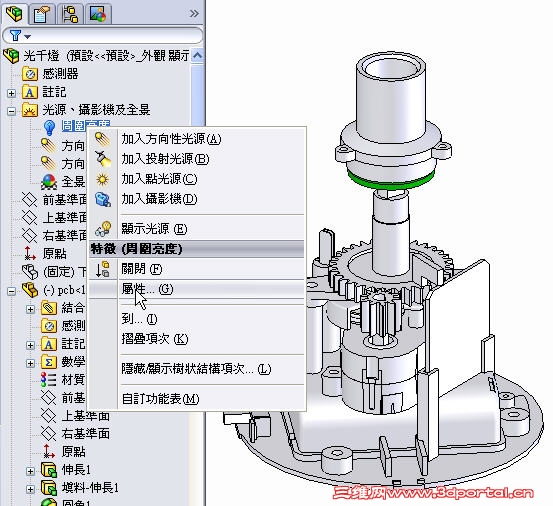

发表于 2010-7-7 11:01:52 | 显示全部楼层 来自: 中国广东惠州
特征樹上方有個光源內有周圍亮度右鍵選屬性調整就可以了.
