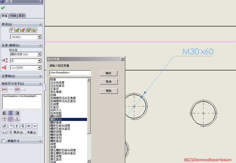

看图说明,在标准变量一栏选择螺纹大小 螺纹深度
