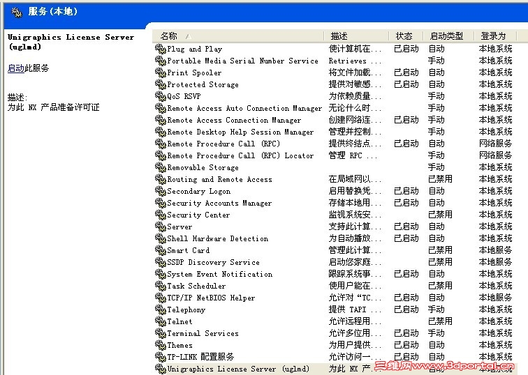

网上看了很多关于安装UG7.0时处理出错信息的文章,十分感谢那些为他人总结经验的朋友。不过在这个过程中发现有的观点未必有些不是很准确,有些片面。我主要就关于和4.0版本共存时打开7.0出现LICENSE ERROR这个错误谈下我的看法。安装过程其实和4.0安装方法一样,大家可以参考下。唯一不同的是现在7.0不用安装转换器了,已经集成在安装INASTALL NX 这个安装过程中了。而4.0是需要单独安装的。
% P, t' v- n6 l: d1.有人说不要安装LICENSE SERVER,这是片面的。不安装当然可以,因为它可以用4.0的工具去加许可文件。
; f5 N7 x: m2 g. t6 U7 ?! Y2 F2.许可文件一定要放在UG安装路径下的UGFLEXLM文件夹下。这也不是绝对的。其实你可以放在任何非中文路径下。有图为证
5 T6 o0 |) v% [, r. p ug.jpg ) `- I- |# d8 m+ D' C
3.有人说安装后一定要重启,这也不全对。其实他们做这个只是想启动LICENSE SERVER因为有时安装完软件可能系统不会自动启动LICENSE SERVER。如果说重启可以,那我注销一样可以达到同样的效果,甚至连注销也不用。在开始菜单点运行,输入services.msc,进入系统服务管理。( Q5 U# J: T  ^5 ^  H- Q" U
里面的Unigraphics License Server 就是我们所说的UG的许可服务,就可以在这儿对其关闭或开启(网上从来没人说过用这种方法,都是说进入NX许可工具LMTOOLS去开关。
( g7 e/ l9 h$ S4 \2 k3 K* p 2.jpg 1 M2 l# Y- |7 d, X% q/ J# ?
- k  u0 ]9 Y  O6 J/ X8 T& T# {当然在没有做安装LICENSE SERVER这个步骤时只有这种方法的,因为此时系统服务里还没有这个服务。
6 x- t! P( ?, Y; ?; j其实我第一次装好后,也和大家出现了相同的问题。但经过我的分析和尝试,最终知道了原因。其实网上也有人讲过,不过他们说的不是很清楚。那就是启动7.0版前,要先将4.0的LICENSE SERVER关掉,再打开7.0的LICENSE SERVER,这样就能成功启动了。为什么要这样做我也解释不清楚。当你想打开4.0时,只需要再次启动其服务就可以了,而不用关7.0的服务,也可以不关7.0的这个版本的软件。此时就是真正意义上的共存,2个版本都能一起同时使用,只要你的电脑跑得够快!!
4 R2 q. J$ c: g" _7 C- Y也许你的电脑还有更特殊的情况,我也不能说能百分百的用此方法解决大家的所有问题,应该也差不多了吧。8 j8 h  B) C: e! v
就说这么多吧,希望对想使用UG7.0和4.0共存的朋友有所帮助,GOOD LUCK!
