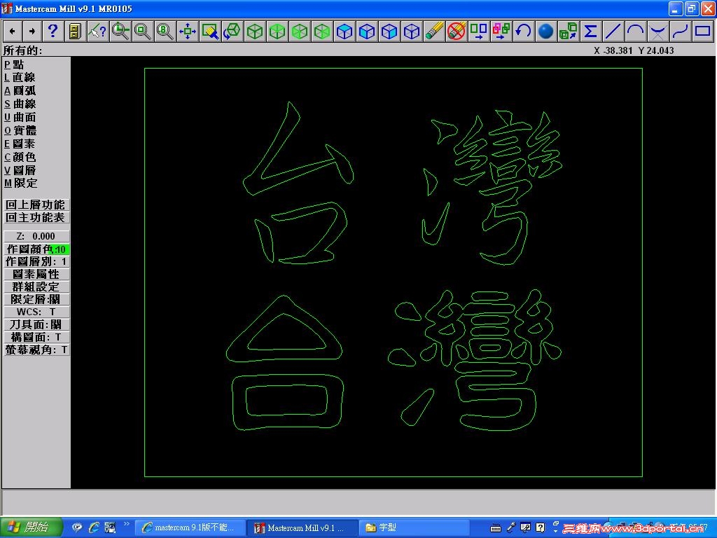

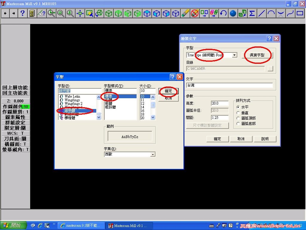

发表于 2010-7-7 17:38:05 | 显示全部楼层 来自: 中国台湾
本帖最后由 yit02yit02 于 2010-7-7 17:57 编辑 . D& z( [* U# K+ E: [+ r
. N) r* d6 x* Z4 ~點旁邊→真實字型→在字型欄選中文字形→ok1 N4 V( w, Y# q5 }
# @3 m* ^! V& J; P, g3 c
題外話:
, E; w% r; l  X. B. F9 G8 G如果你想增加中文字型→*.ttf檔
! v8 W' h6 j+ p* z) w可以去各論壇尋找
4 Y; Y( U+ h! _0 B( F到控制台安裝((新字形))" H# I! @' d  m/ F' J; f$ z- ?. M
Mastercam 9.1~X4~馬上就可以用囉!- _$ d& I4 Y: ?$ l
我測試~行書與隸書~字形~
