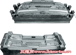

1.jpg " R- S( L' ?" D
玻璃钢模压拉挤模具
6 g  l) D+ {0 D- H* z9 B9 n$ h

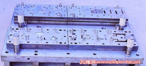

. D  t9 q4 A1 K3 Z9 A) tSMC成型模具
5 q6 G: Y# Z3 E7 i) J) t
" {0 c% T4 |+ G! @! G    模制的玻璃钢制品质量的好坏,除了和工厂工人的整体技术素质以外,最重要的要数模具质量和使用寿命。国内生产的玻璃钢模具从结构上来说是不错的,可以同其它工业化国家相比,然而玻璃钢模具的表面质量一般较差,除了国内的模具树脂和制备模具的工具设备方面的缺陷外,多数国内厂家没有国外工厂那样重视母模制作和模具表面光洁度的处理。9 a  S. S- U% z' U8 |
