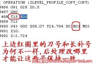

如何让程序中的刀具号和H号一致 各位大侠:程序中的刀具号和H号不一致?改后处理的什么地方.谢谢 ) |0 D2 U! j/ d. x, R4 Z( \' U

这个与后处理无关,当你NX设置刀具时有个刀具号,补偿号,你填写一致即可。
发表于 2010-7-8 21:41:27 | 显示全部楼层 来自: 中国山东潍坊
查一下后处理中的tool_adjust_register
% s- C/ I* M* C7 J+ ^1 M" llength_comp_register两个参数,后面那个是长度补偿的,用前面的那个代替后面的那个就行了
